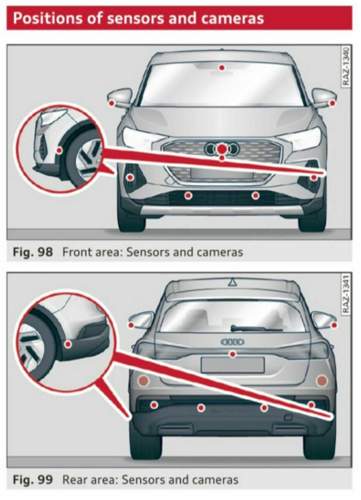

Sorühfolie oder Folieren ist nicht förderlich.
Da mehrere Sendmsorik hinter dem "Grill" verbaut ist kann dies zu Artefakten in der Erkennung kommen. Sprich plötzliches Abstandspfeifen wenn man an der Ampel steht....Abbremsen obwohl frei vor einem...
Daher darf das Kennzeichen auch nur in dem freien Feld angebaut werden und nicht mit Werbekennzeichenträger....Wenn Kennzeichenträger, dann der sehr schmale der dafür ausgelegt ist....
Ich würde nicht folieren....

Stimmt so nicht. Siehe Bild mit den verbauten Sensoren.
Na dann probiere es aus. Vergiss aber den Teil zwischen Audiringen und Kennzeichenträger nicht wo das Midrangeradar dahinter ist.
Er wollte ja den gesamten Grill folieren und nicht fast gesamt...
Wenns nicht klappt kann mans ja wieder weg pulen
