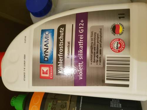

Wenn du dir unsicher bist dann geh zu kaufland und hol dir das hier was schon mehrfach im Forum empfohlen wurde, das passt dann zu deinem focus.
Sorry wenn ich das alte Thema wieder aufmache aber da ich bei mir bischen was an Frostschutz nachkippen will und Ford inzwischen fast 13€ pro Liter für seinen Frostschutz nimmt wollte ich mal fragen ob der von K-Klassik wirklich für den Focus zu verwenden ist? Ich meine ich hätte letztes jahr gelblichen von meinem FFH bekommen. Wenn ich in meinem Ausgleichsbehälter reinschaue sieht auch gelblich aus ?!
Ford Frostschutz ist Pink-Rosa !
Der Kaufland K-Classic Frostschutz gibt es auch in zwei Versionen, der Pink-Rosa hat Ford-Freigabe.
Der Andere ist gelb !

Es gibt drei Einteilungen von Frostschutz:
Silikathaltig
Silikatfrei
Organisch
Seitens der Bezeichnung trifft man oft auf die VW Klassifikation:
G11 Grünblau, Silikathaltig, ältere Autos
G12 Orange, Silikatfrei, neuere Fahrzeuge
G12+ / G12++ / G13 Violett, organisch, mit allen anderen mischbar.
Ihr solltet ein G12+ oder folgend verwenden. Dann seid ihr auf der sicheren Seite.
Und bitte nie zu viel Frostschutz einfüllen! Das ist genau so schlimm wie zu wenig oder wie falsches Mittel. ( Das kann eine Säure oder Schlamm bilden ).
