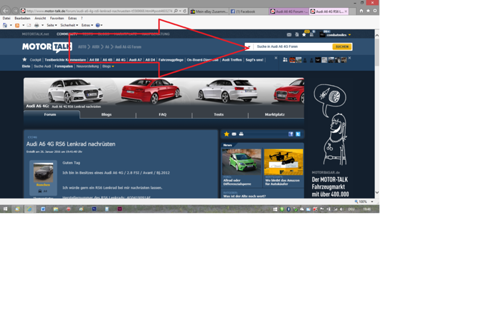

Magst "Dieselpartikelfilter Regeneration" oben in das leere Feld der Suche reinwerfen? Da kommt viel zu lesen und das Forum bleibt halbwegs übersichtlich... ,)
http://www.motor-talk.de/suche.html?...
