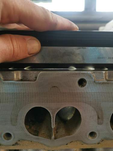

Das mit dem Lineal weiß ich, nur komisch das TIS keine Werte raus gibt, inwiefern Verzug sein darf, dies misst man ja mit einer schieblehre, nur sind keine Daten vorhaben.
Gut dann fange ich mal mit 0.05 an mal sehen was es ergibt ??
Sicherlich hast Du Dir die alte Dichtung genau angeguckt, um zu sehen, wo diese ihren Geist aufgegeben hat, um weitestgend letztendlich durch die Bewertung aller Umstände von Fahrverhalten, Schadenstelle, über Ventilbild bis hin zu ZK-Verzug diesen genauso ausschließen zu können wie einen möglichen Haariss - schießlich hast du schon eine gute Wissens- und Könnengrundlage.
Bei einem Verzug ab 0.1 mm lohnt sich eigentlich das Planen immer.
Eventuell hat oder gibt der Hersteller der ZK-Dichtung auf Anfrage eine Toleranzangabe.
Aber erstmal das Messergebnis, ich bin gespannt darauf

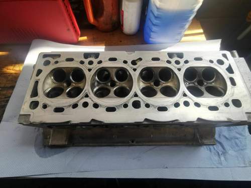

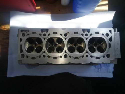

Gestern nach Feierabend mal eben in 2 Std den Kopf runter gerupft heute mal versucht zu reinigen soweit es ging manche stellen der Dichtfläche sind wie eingebrannt ?????.
Keine Ahnung wie ich das weg bekommen soll.
Morgen mal eben mit dem Haarlineal drüber gehen und dann mal schauen was bei rum kommt.
Leider konnte ich an der Dichtung nichts erkennen wo der da undicht geworden ist, dämliche Metalldichtungen ??.
Vermutungen ja evtl da kann es her gekommen sein oder von da, konnte man machen nur genau woher konnte ich jetzt nicht fest stellen.
Bilder im Anhang vom Kopf etc.
Abgeschliffen bzw gereinigt habe ich den mit einem Schleifschwamm feine Körnung.
Bin auch mal gespannt was beim Drucktest raus kommt, im Endeffekt kann das Ergebniss mir als nicht Besitzer egal sein, aber ist es nicht ich bin immer froh wenn ein Auto wieder läuft ob das jetzt bekannte sind, oder eben Kunden aus unserer Werkstatt.

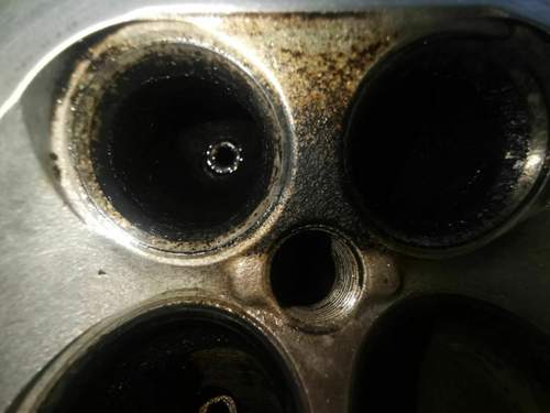

an den Kolben sieht man das Verbrennungsverhalten aber recht gut, die Dichtung hat aber auch schon bessere Tage gesehen.
Aber an der Dichtung selbst muss man nicht immer gleich auf den ersten Blick was erkennen...braucht ja nur eine ganz kleine ecke gewesen sein, reicht schon aus.
Kannst zum Reinigen auch mit Diamantpaste arbeiten, um die Fläche sauber zu bekommen....aber sachte 😉

Du meinst das nasse Bild, also so erscheint es mir das es da mehr wie soll ich sagen feucht aussieht ??.
Leider konnte ich echt nichts auf der Dichtung erkennen, ich schaue mir die gleich nochmal genauer an, vlt finde ich dich was ??

Gerade mal mit den Haarlineal drüber gefahren, und auch die ein oder andere Stelle gesehen wo ich dachte oha, aber nirgends passte die 0.05mm Lehre durch.

genau das meinte ich, das Verbrennungsbild sieht schon so aus, das der 3. Zyl. auch Wasser mit Verbrannt hat, die anderen sehen da noch recht "normal" aus.
Aber so ein Jeck dafür bin ich nun grade nicht, obwohl ich auch schon den ein und anderen Motor gemacht habe.
Solche Kohlebildung auf dem Kolben hat man idR. sonst nicht so dolle....aber das kannst du selbst am besten Beurteilen, was geanu da drauf ist, auf Bildern sieht das halt manchmal anders aus.

Immerhin beruhigt es mich as am Kopf die Schieblehre 0.05 nicht durch ging, am Motorblock wiederum ging an gewissen Stellen die 0.05 saugend durch.
Laut meinem Meister aber noch in Ordnung.
Laut ihm ist der meriva bzw der Motor nicht dafür bekannt extrem zu verziehen, sei ein robustes Luder ??
