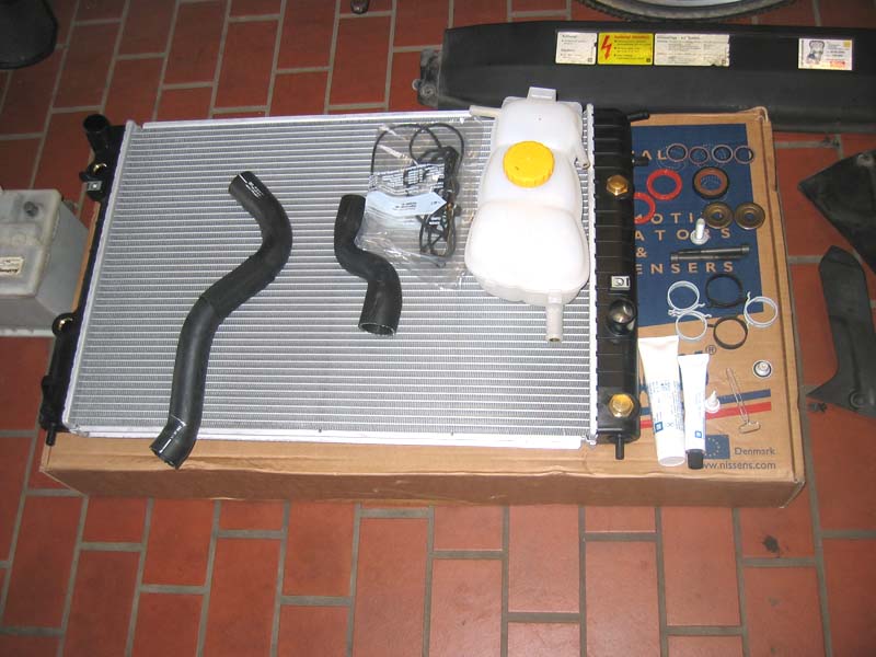

Obwohl die Reparatur mit dem Klebstoff also erstmal funktioniert hat, werde ich wohl doch nen neuen bestellen. Ich denke, ansonsten wird das ne Dauerbeschäftigung mit dem Kleben. Der Kühler ist nun schon 11 Jahre alt, und ich denke, wenn ich eine Stelle abgedichtet hab, öffnet sich die nächste...
Danke für alle Hinweise.
Gruß Matze

Hallo!
Jetzt ist er dicht!!!
Hab zwar ein bisschen geschummelt bei der "Reparatur", aber das Ergebnis stimmt. 😉
Gruß Matze
