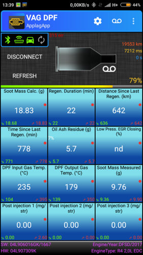

Das ist geht ganz fix, einfach mal nur Kurzstrecke unter 15 km fahren im Winter. Nach ca 350 bis 400 km kommt das gelbe Symbol vom DPF und der Hinweis auf die Bedienungsanleitung. Habe ich selbst schon zweimal erlebt beim alten Rumpeldiesel. Beim neuen bisher noch nicht. Das der Lüfter nachläuft deutet auf eine abgebrochene Regeneration hin. Mit VAG DPF kann man sich das anzeigen lassen.

Oder auch tatsächlich ne angebrochene Regeneration. Beim nächsten Start, wird dann versucht, die Regeneration fortzusetzen bzw. neu zu starten. Dadurch wir€ das Auto auch schneller warm.
Das ist ein normaler Trendline mit AHK und Klima. Sonst keine Sonderausstattung bekannt. Wird diese Regeneration nirgendwo angezeigt?
Die Regeneration wird nicht angezeigt aber es riecht ganz leicht verbrannt und die Leerlaufdrehzahl ist leicht erhöht bei ca 1000 Umdrehungen statt wie üblich bei 800.
Der wird auch nicht immer so schnell warm sondern jetzt, weil er endlich regenerieren will. Der macht Nacheinspritzungen. Fahrt mal mindestens 15min Landstraße oder BAB, damit die Regeneration durchläuft. Danach normalisiert es sich. Bis der DPF wieder voll ist.
