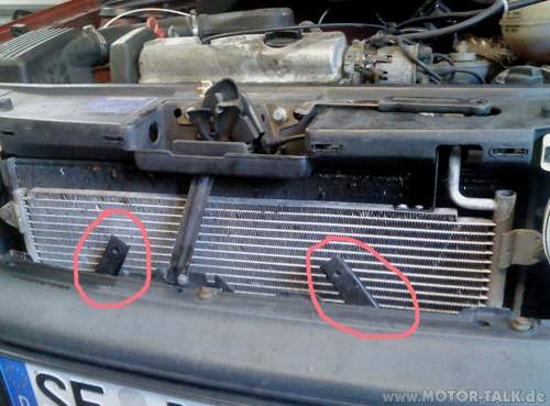

mein Klimakühler ist an etlichen Stellen undicht (2 Jahre alt, knapp 60.000 km, Dasis 50€)
VW bietet zum Schutz der unteren 10 cm ein Kunststoff-Gitter (1HM853671) an, das auf den Kondensator aufgesteckt wird.
Die Schäden durch Steinschlag liegen bei mir aber weiter oben, direkt hinter dem Stoßfänger. Die Steine fliegen wohl im steileren Winkel nach oben. Hinter dem Kunststoffgrill finden sich übrigens keine Löcher.
Einige berichten von Gaze (aus Edelstahl), auf einen Holzrahmen gespannt. Woanders wurde auf Tuning-Stoßstangen mit eingelassenem Gitter verwiesen.
Andere Tipps habe ich bislang nicht gefunden.
Hat jemand selbst was konstruiert oder kann etwas empfehlen?
Vor den Kühlern finde ich zwei Laschen aus Stahl, die mit an der Stoßstange hängen (siehe Bild).
Da die Hupen eher an der Seite untergebracht sind - Wofür sind die da, hat die schon jemand nutzen können? Eventuell als Halterung für ein Gitter?

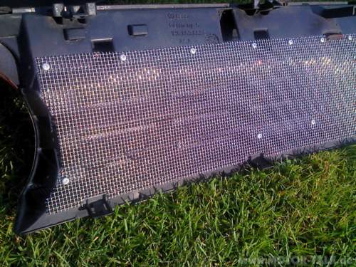

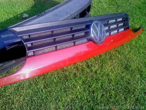

Nachstehend ein paar Bilder von meiner Steinschlagschutzversion.
Ich habe bei Carl Schröter in Hamburg ein Reststück Edelstahlgewebe bekommen.
Maschenweite 2mm. Drahtstärke 1mm.
Der Laden hat auch einen ebay Auftritt. Mindestabnahme sind immer 0,5m² (Rollenbreite 1m):
http://stores.ebay.de/FCS-Metalle
Nachahmern würde ich eine geringere Drahtstärke nahelegen. Edelstahl ist sehr fest. 0,5mm hättens auch getan. Dann noch eine größere Maschenweite (3mm).
Dann ist der Luftdurchsatz auch nicht so arg verringert.
In meinem Fall ist der Luftstrom um 38% reduziert.
Nicht so wild, da der Motorkühler des 1,4l ABD-Motors von Haus aus eh ein kleineres Netzmaß (~2/3) hatte...
Den Motorkühler hatte ich im Zuge der Klimanachrüstung gegen einen Großen mit Doppellüfter vom 1,8l getauscht.
Von daher sollte das ausgeglichen sein. Ich werde bei Bergfahrten besonders auf die Temperatur achten... (bin aber eher im hohen Norden unterwegs)
Nähme man dagegen ein größeres Gewebe (s.o.), wäre der Luftstrom nur um 18% verringert.
Wer Streckmetall in Edelstahlqualität findet dürfte noch bessere Werte haben. Nur sind Maschen da häufig gleich 10mm weit.
Edelstahl Flachkopf-Schrauben (Blechschrauben, selbstschneidend) gibts z.B bei Conrad ab 2,1mm x 0,65cm. In den Baumärkten geht es meist erst bei 3mm Durchmesser los. Vorgebohrt habe ich mit 1,5mm.
Das Gewebe wurde mit Drahtschere und Seitenschneider angepasst.
Bilder im verbauten Zustand folgen noch wenn ich eine brauchbare Kamera zur Hand habe.
Die Front erinnert mich an meine feste Zahnspange🙂
Vorher sah man den korrodierten Klimakühler - auch nicht wirklich schöner...
