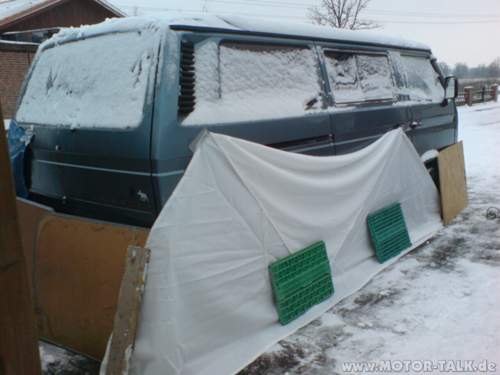

hallo,
bei meinem t3 is der kühler eingefroren. um ihn wieder aufzutauen wollt
ich ne kleine runde drehen. nach ca. 5km hat mein kühlwasser dann gekocht.
kühler war immer noch zu weil heizung kalt. hab ihn dann nach ner weile zurück
gefahren und mit heizstrahlern aufgetaut. wegen dem kochen hat er etwa 3-4
liter wasser verloren, die ich mit frostschutz durch den ausgleichsbehälter wieder
aufgefüllt habe. jetzt geht die heizung wieder doch er läuft trotzdem noch heiß.
nach ka 20km kocht er wieder. an was kann das liegen? könnte durch das einfrieren
oder überhitzen was kaputt gegangen sein oder muß ich wenn ich so viel nachfüll
entlüften?
Wenn die Kühlflüssigkeit einfriert, ist meistens tatsächlich Eis im Kühler, und es
gibt keine Zirkulation mehr im "großen" Kühlkreislauf, also auch keine ausreichende
Motorkühlung. Es kommt dann aber auch keine Wärme zum Kühler. Und alles Fahren
führt nur dazu, daß vorn im Kühler durch den Fahrtwind noch mehr Eis entsteht.
Dann hilf nur noch ein warmer Raum und langsames auftauen. Und das kann
elend lange dauern. Und erst wenn sicher ist, daß der Kühler frei ist, nutzt es den
Motor wieder anzuwerfen und zu untersuchen ob Schäden entstanden sind. Alles
andere führt nur zu Überhitzung, und damit zu Schäden an Zylinderkopf oder
Kopfdichtung.
Grüße und Geduld
Gerrit

so und dann zwei heizlüfter drunter und in 3 std aufgetaut
Dsc00366

Es gibt sicher Bedingungen, unter denen sich das "entmischt". Aber mit dem Fön wird das nix. Besser einen geschlossenen Pavillion/Partyzelt ausborgen und da das Auto rein, dann mit der Heizkanone aufwärmen. Falls Du Metallkühlrohre hast, kannst Du auch einen Klempner fragen, die haben Schweißtrafos zum Entfrosten von Dachrinnen.
Grüße, Ulfert
da kannst du fönen bis du schwarz wirst. Eis ist da enorm widerstandsfähig.
Moin !! Hatte das problem auch schon und die Hauptursache ist wenn der Kreislauf nicht richtig entlüftet ist und in den luftblasen ist kein frostschutzmittel vorhanden dadurch kommt es zu sogennanten froststopfen ...hilft nur langsames auftauen dann vernünftig entlüften
