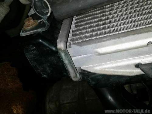

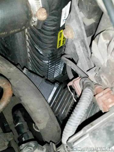

Hallo zusammen... vielleicht könnt Ihr ja mal einen Blick auf die Fotos werfen 🙂 Ich denke, dass es meinen Kühler erwischt hat. Habe seit einiger Zeit "schleichenden" Kühlmittelverlust beobachtet. Sehr Ihr, was ich sehe??? Vielen Dank für Eure Rückmeldungen 😁 Gruß Ela
Kühler seitlich :)
Kühler von unten :)

Dieses 'Weissliche' am schwarzen (senkrechten) Rand vom Kühler (Bild1) könnte Kalk sein ?
..na, die weißen Ablagerungen 🙂

Ähm - wie wäre es mit 'Streusalzresten' vom letzen Winter ;-) .... im Übergang (schwarzes )Plastk auf silbriges Alu müsste wohl eher was zu sehen sein, als weit ausserhab / 'um die Ecke' herum ?
Alles bitzblank sauber (dampfstrahlen) machen und dann weiter beobachten.
Keine Pfützen unter irgendeiner Ecke dann am Boden zu sehen - wenn länger geparkt ?
Habe auch schleichenden Verlust - bin ihm noch nicht auf die Spur gekommen :-/
Also ich weiß ja nicht ob es an meinen Augen liegt, aber ich sehe unten am Kühler deutliche grün-bläuliche Rückstände 😉

@Johnny... mit Deinen Augen scheint aber alles in Ordnung zu sein 🙂... genau diese grün-bläulichen Rückstände unten am Kühler sehe ich auch, neben den weißen Ablagerungen an der Seite. Hatte zuletzt zweimal eine kleine Pfütze unterm Volvo, genau auf dieser Seite, danach aber nichts mehr. Seitdem beobachte ich die Sache, denn nach meiner Odyssee in den letzten Monaten fühle ich mich doch ein wenig wie ein "gebranntes Kind" und achte umso mehr auf mein "Baby" 😉

...ne, keine Streusalzreste... ist erst gestern aufgefallen.. 😉 ... und wie Johnny schon sagt: .. es sind ja auch deutliche grün-bläuliche Rückstände zu sehen ... dennoch Danke!

um sicher zu gehen, dass es tatsächlich ein Leck im System gibt solte vor dem blinden Tausch einzelner Komponenten das System mal abgedrückt werden. Dann sieht man sehr schnell und vor allem WO GENAU das System ein Leck hat.
Die Warscheinlichekit, dass es sich um einen defekten Kühler handelt ist zugegebenermassen schon recht hoch, das passiert leider recht häufig bei den Volvos, muss aber nicht zwingend sein.

Hi, korrekt - Sorry, erst heute Mittag auf einem professionellen Monitor eindeutig sehen können; am Laptop hier fehlte der 'Farbstich' ... irgendwie nur grau 🙄
