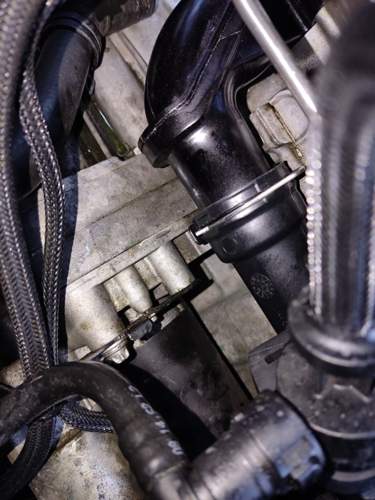

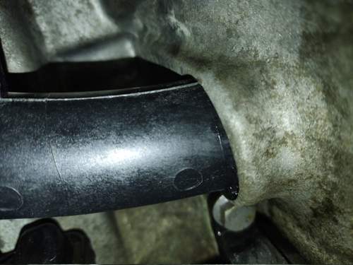

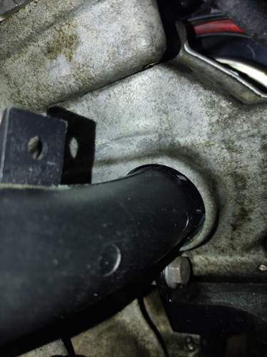

Ist das hier richtig montiert? Ich hatte gestern Kühlwasserverlust an der Verbindung zum Thermostatgehäuse. Nun habe ich es halbwegs "gerichtet", aber iwie kann ich mir keinen Reim Darauf bilden, da er dann hinten an der Wasserpumpe mehr raussteht.
Gibt es irgendwas zu beachten beim Zusammenbau? Das Thermostatgehäuse sitzt so wie es soll. Einzig der Wasserpumpen Schlauch müsste richtig gerichtet werden

Das neue, das erstmals falsch montiert wurde.

So sehe ich das auch. Der Winkel ist schief/schräg. Aber wenn es dicht ist, nicht hinfassen. Teile wie den Schlauch auf Reserve bei leebmann24 bestellen. Sollte man da drangehen, großzügig tauschen. Die Teile kosten nicht viel.
Sind alles Neuteile. Ich baue gleich das Thermostatgehäuse aus samt Schlauch und mache es richtig Ran. Der Wagen muss morgen um 700 km Abspulen
So alles gut rangemacht etc. Ich weiß jetzt auch wieso der Wagen vor dem Thermostatgehäuse immer Wasser verloren hat. Der Schlauch war auch damals nicht richtig dran und danach hatte ich mich gerichtet.

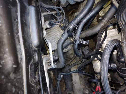

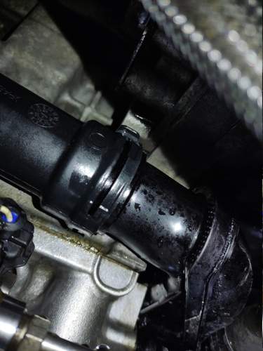

Kann mir jemand sagen wo die 2 Schläuche genau rankommen? Habe mir das nicht angeschaut gehabt vor der Installation.
Ich hätte gesagt, der Linke kommt an den oberen Anschluss des Gehäuses Ran und rechts an den unteren.
