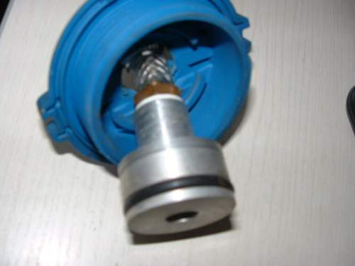

Möchte mir gern nen Adapter bauen, um den Kühlkreislauf abdrücken zu können.
Dafür hab ich mir jetzt nen Kühlmitteilbehälterdeckel beim Schrotti besorgt und will jetzt ein Ventil ausbauen.
Frage: das ist so ein VAG-Deckel (Golf 4, A3, A6, Passat) mit Überdruckventil. Wie geh ich mit dem Ventil um? Müsst ja stillgelegt werden, sonst bringt das ganze ja nix? Ausbauen ist nicht, dann ist ja offen..
Jemand schon gemacht? Tipps?

Richtig, die 40 € sind schnell verbraten.
In meinem Fall war die Handpumpe vorhanden. Nen Reststück Alu o. POM ist ja nun Centkram, wenn man den beim Brötchengeber abluchsen kann. Das Stück auf Ø drehen, Einstich für den O- Ring und das Innengewinde sind da doch in 15 Minuten machbar. Das ist dann ein Pausenfüller. 🙂

Da hast du recht, wenn man die Möglichkeiten hat und Restmaterial da ist, alles kein Problem. Wenn man aber alles kaufen müsste und auch die Fertigung nicht so einfach ist, macht es keinen Sinn.
Naja den Deckel gab‘s so, den „Adapter“ bau ich aus Holzresten, bleibt nur das Ventil wo was kostet 😉
Klar das Selbermachen zählt sicher mit. Vor allem kann ich halt mit dem Eigenbau mit dem Luftprüfer vom Kompressor ran und hab ne Druckanzeige, Druck kann ich auch reduzieren.
Drehbank steht nicht zur Verfügung, daher muss n Holzklotz ran
Was meinst du denn mit "den Adapter bau ich aus Holzresten"??
Wenn ein Autoventil einbaust, dann kannst halt den Druck nur in dem Moment messen wenn befüllst... Aber geht schon auch. Wenn denn Druck permanent messen möchtest muss das Manometer vor dem Ventil sein
Holzklotz. Sägen. Abdichten. 😉

Du hast Recht. Ich mach 2 Löcher, nen Manometer hab ich vielleicht noch wo rumliegen. Sonst schieß ich einen für 2€ in der Bucht.
Hier das versprochene Foto:
Dscf0227
@Golfschlosser schrieb am 4. April 2019 um 18:22:33 Uhr:
Das würde ich für lau nem Kaufteil auch bevorzugen XD hingehen diese bastel Holzlösung nicht XD

@schlosser: Dank Dir für das Foto, sieht professionell aus!
@der Rest: man nimmt halt hartholz und muss auf die Maserung achten, Ihr werdet schon sehen das geht 😁
@Passat-Schrau-Baer schrieb am 5. April 2019 um 06:11:06 Uhr:
Professionell schaut das Kaufteil aus. Mein Eigenbau ist für den Privatbereich ausreichend.
Du beißt dir halt ins verlängerte Kreuz, wenn du Druckverlust feststellst, der real nicht vorhanden ist. 🙄 🙄
