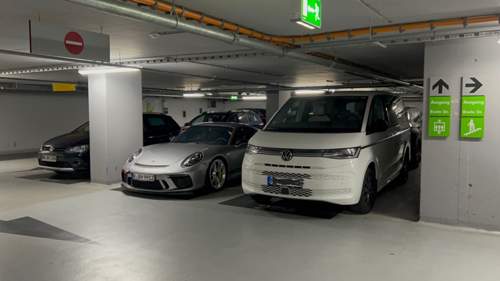

wir haben mit unserem MV LÜ DCC Fahrwerk problemlos in der Hotel TG geparkt. Aber ja die Heckklappe habe ich dann nicht mehr geöffnet und schon zuhause die Öffnung auf minimal eingestellt (falls eines der Kinder doch auf die Idee kommt die elektr. Heckklappe zu öffnen.
366010cf-49c9-4c4d-8957-9f8459da8c29
@AversoGTE schrieb am 20. Juni 2023 um 15:50:45 Uhr:
[...]Aber ja die Heckklappe habe ich dann nicht mehr geöffnet und schon zuhause die Öffnung auf minimal eingestellt (falls eines der Kinder doch auf die Idee kommt die elektr. Heckklappe zu öffnen.
Weise aber am Bild meine ich zu erkennen die Garage war hoch genug daß das Spoiler-Pürzl da auch noch nach oben Platz gehabt hätte.
