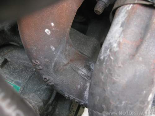

mein Krümmer hat schon ca. 3 Jahre/ca. 50 tkm einen kleinen Riss (siehe Foto).
Der macht nur nach dem starten noch ca. 1 Minute etwas lautere Geräusche/Brabbeln und dann hat er wieder die normale Lautstärke. Er ist dann nach dem aufheizen wieder dicht.
Sicherheitshalber will ich mich aber schonmal informieren, um bei Bedarf sofort reagieren zu können.

Würde mich auch interessieren. Meiner macht für eine Minute ein leises Klackern im kalten Zustand, das klingt auch eher nach Krümmer. Geht aber noch bzw. ist im Rahmen, aber man hat es halt im Hinterkopf.

Bei mir hat dieser Riss mit der Zeit zu relativ hohem Mehrverbrauch geführt (Hatte ihn an exakt der selben stelle:D)
Habe mir für 400€ einen von Quinton Hazell bestellt mit Dichtungen. Die beigelegten Flanschschrauben waren zu dick, ansonsten hält er bis jetzt. Machte einen guten Eindruck, aber dem Guss kann man die Qualität nicht zwingend ansehen..

OK bei denen würde mein Krümmer mit KAT 230 € kosten.
Beim Teilehändler 580 € (Marke LRT), bei Opel knapp 700 €.
Diese Differenz ist auf den ersten Blick verführerisch...sie macht mich aber skeptisch...ich trau mich fast nicht, den zu bestellen.

Wenn der Riss so bleibt, wie bisher, warte ich. Lauter ist er noch nicht, Spritverbrauch leicht erhöht.
So lang die MKL immer wieder von selbst aus geht, kanns noch nicht so wild sein. Aber ich denke früher oder später wächst der Riss -.-
Bei mir ist es auch sehr leise und das schon seit über einem Jahr. Fährt man 2 km aus em Ort raus, ist das Geräusch weg. AU im Mai war auch gut. Ich werde mir das Ding bestimmt nicht auf Verdacht kaufen... bin ja nicht Krösus. ;)
Und Sprit- bzw. Gasverbrauch niedrig wie immer.

Ich hab meinen damals auch aus der BUCHT. WÜrde mir nur einen LRT oder ERNST kaufen. Den Ernst gab es damals für 312€, der LRT sollte 350€ kosten.
http://profiteile.de/katalysator-set752121-29?...
Das ist wirklich ein Schnapper für die Qualität.
Von dem Bandel und Rema Zeug würde ich die Finger lassen. Google einfach mal nach Erfahrungen mit Bandel Kats.

Auch der Verbrauch ist nicht gestiegen und liegt zwischen 6,8 und 7,4 Liter.
Nur eine Sache ist schon länger:
bis max. 5min. nach dem Kaltstart und im Leerlauf an der Ampel -> zuckt die Drehzahl öfter um ca. 30 U/min.
