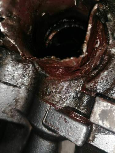

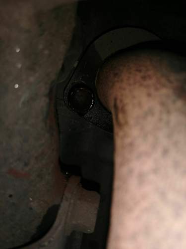

Wie bekomme ich diese inbus Mutter raus? Ist die Befestigungsmutter vom Krümmer. Ist oder war ne inbus. War so vergammelt das die natürlich sofort rund war. Torx, Schraubendreher und gummi hab ich schon durch. Mit ner Zange komm ich nicht ran.
Mfg Mirko

oha... hier hilft vermutlich sanfte Gewalt und Hitze
Besteht evtl. die Möglichkeit, das Teil aufzusägen?
Metallsägeblatt so weit kürzen, dass die Verzahnung ganz vorne ist.
Ist ein Schlitz im Krümmer, rundum vorsichtig lose klopfen
Oder mit einem Dremel und einer kleinen Trennscheibe anschlitzen....
Hatte ich auch dran gedacht, dann aber den schlechten Zugang gesehen. Ein Längsschlitz wird da schwierig, kann aber gehen
Hab es raus bekommen. Wollte schon den tremel ansetzen. Hab dann doch noch mal ne Schraubendreher durch gejagt. Irgendwann gab das Teil auf. So, jetzt noch der steh Bolzen. Wird wohl darauf hinaus laufen ihn fast bündig abzuflexen Loch bohren und mit nem linksausdreher. Werde berichten.

An den Bolzen kommt man nicht mit der Gripzange ran"
Wenn der Schraubenrest so richtig festoxydiert ist, kannst du mit dem Linksausdreher Probleme bekommen.
Das ist ein gehärteter Stahl, reißt der ab, bekommst du den kaum raus.
