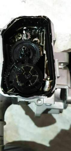

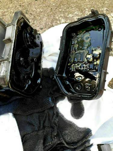

Die Drosselklappe macht aber die Probleme nicht..die ist eher nur dazu da, um den Motor sanft abzustellen. Ist ja kein Benziner. Ich bin bestimmt 1 Jahr mit der defekten gefahren, außer Fehlercodes gab es keine Probleme.
@steel234 schrieb am 5. August 2021 um 12:12:24 Uhr:
Die Drosselklappe macht nie Probleme ?
Halt ich persönlich für ein Gerücht.
Guggst Du Bilder .
Schokoladensosse ist das nicht,was da rausläuft.
Z19DTH Drosselklappe voll Oel
Z19DTH DK verölt.

Zerleg die Drosselklappe ,wenn Dein Oberschrauber die vermutet.
Falls nix mehr zu retten ist,dann einmal neu.
