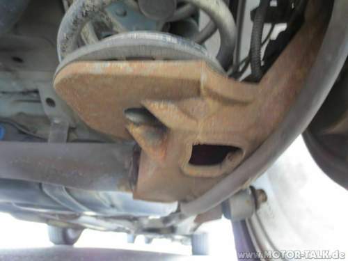

1. Zur Auspuff anlage..
man siehe das die es am Bruch mit einer Paste und einer schelle geflickt haben IST aber undicht, kommt luft raus.

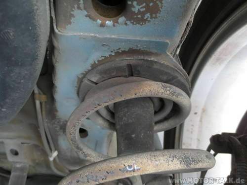

2. Stoßdämpfer.
Habe auf Bild 17-18-19 das Ediket so weit wie möglich fotos gemacht. ggf kann man da ja die Bauart erkennen.Habe aber kein Kabel o.ä. daran erkannt ausser die 2 Schläusche zur bremse.

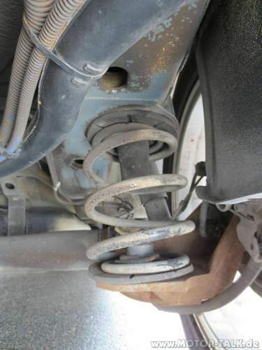

3.Feder
Wow jetzt bin ich baff, also der Rechte ist wirklich gebrochen. Also muss dies getauscht werden.
