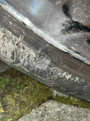

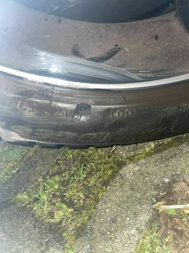

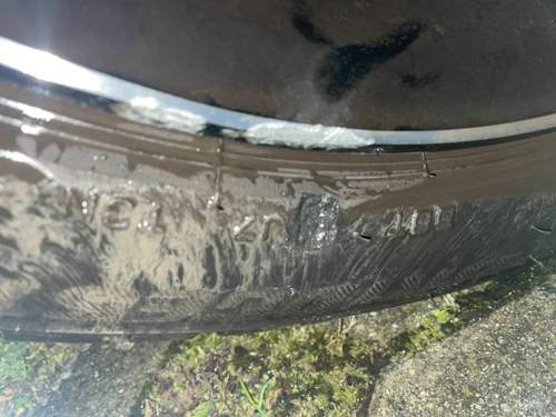

mir ist da heute ein kleines Missgeschick passiert, und zwar habe ich in der Kurve so mit ca. 25-30kmh den Bordstein vorne links geschrammt.
Leider kann ich den Schaden nicht so gut einschätzen. Ich frag mich primär, ob ich damit jetzt noch innerorts ruhigen Gewissens fahren kann bis nach Silvester, oder ob das keine so gute Idee ist. Gerade jetzt zum Jahresende könnte es schwierig sein, beim Reifenhändler jemanden anzutreffen, der sich das anschauen kann. Anschauen lassen werde ich es aber auf jeden Fall, über die Autobahn ohne Expertenmeinung wäre mir damit aufjeden Fall zu risky.
Vielleicht noch eine Anmerkung: ich habe ein Reifendruckkontrollsystem. Dort sah erstmal alles noch gut aus (naja zumindest ist der Reifen sogar während der Fahrt noch um 5 (mir fällt die Einheit gerade nicht ein) gestiegen)

Was soll ein Fachmann sehen können? Wir haben schon von Gummihoeker gelesen, daß potentielle Schäden nicht sichtbar sind.
Meine Meinung: nachdem der normale Reifenfachbetrieb auch kein Röntgengerät hat für solche Fälle, kann auch er nicht in den Reifen hineinschauen. Bestenfalls wären Schäden bei demontiertem Reifen zu erkennen - wenn man aber als Kunde eh schon eine Demontage und Montage mit Wuchten bezahlt, sind Kosten und Zeitaufwand für eine Erneuerung des Reifens auch nicht mehr so viel höher.
Also entweder weiterfahren mit dem Risiko oder umgehend erneuern lassen. Auf eine Garantie, dass im jetzigen Zustand nichts passiert, wird sich kein Fachbetrieb einlassen
@Gummihoeker schrieb am 23. Dezember 2021 um 20:36:08 Uhr:
Das Kritische und unkalkulierbare Risiko an Reifenschäden ist häufig unsichtbar im Inneren (Festigkeitsträger) des Reifens.
Eine seriöse Beurteilung ist anhand eines Fotos deshalb nicht möglich.

…und Du möchtest dann die Verantwortung für das Restrisiko, einer groben Beurteilung, ausgesprochen von Nicht-Fachleuten, anhand zweier Aufnahmen, übernehmen?
Bei so einem Schaden würde ich nicht darüber nachdenken und den Reifen ersetzen. Was die Felge angeht muss man sehen wenn der Reifen runter ist.

Solange sich keine Beule bildet, kannst weiterfahren. Sowas hat doch jedes 3. Auto.
Was rätst Du dem TE, wenn sich im Fahrbetrieb eine Beule bildet und der Reifen jetzt schlagartig ausfällt?
Austauschen 😁
Hatte einen ähnlichen Schaden nach einem Bordsteinrempler, Reifenhändler meinte kann man mit fahren weil nur etwas vom Felgenschutz abgeschabt war, das war vor ca. 20tkm und der Wagen rollt - eine Absolution wird hier gemäß Foto jedoch niemand erteilen, ein Risiko bleibt immer, also ab zum Experten.

Ich würde den Reifen nicht weiterfahren.
Die Reifen sind das einzige sicherheitsrelevante Bauteil das direkten Kontakt zur Fahrbahn hat.

Ja kannst fahren wenn du höhere Geschwindigkeiten meidest. Solange du Stadt und langsame Landfahrten hast sehe ich da keine akute Gefährdung. Kannst ja zwischendurch gucken ob der Reifen ne Blase wirft.
Fahr langsam und im neuen Jahr machst neu und gut.
