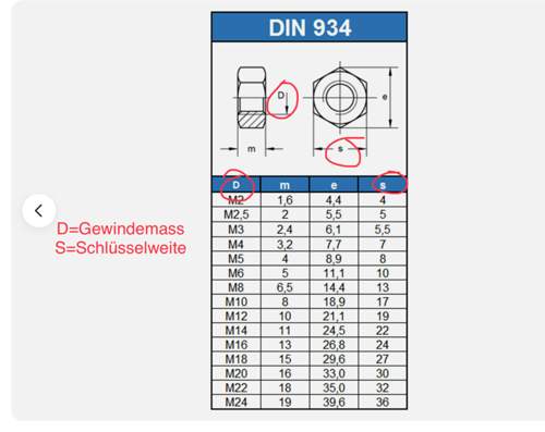

Hab eben den Wagen gestartet Geräusch ist komplett weg, Heißt aber nicht das es vorbei ist aber denke mal das die hier verantwortlich ist, weil sie lag zwischen den Unterbodenschutz und der Ölwanne würde dieses schleifende und schlagende Geräusch erklären Und die Schraube müsste ne m13 sein weil sie nur in Ner 13ee Nuss etc passt.

Na dann hoffen wir mal. Anbei eine Tabelle für Schraubengrössen. Nur so zum Lernen

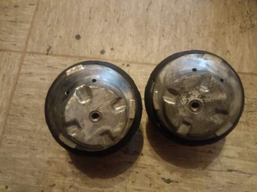

Hab zwar hier zwei im guten Zustand liegende Motorlager aber bin mir unsicher ob die auch für den M113 geeignet sind.

Und die Motorlager die ich oben eingeblendet habe, kann man die für den 220er auch benutzen oder nicht?

Wegen den Motorlagern kann ich die Benutzen?
Wenn die Lager nach VIN und/oder Schlüsselnummern passen, dann kann man sie verbauen. Aber das muss schon zusammenpassen. Mit Additiven, egal wofür, wäre ich immer sehr vorsichtig, da man oft nur Dinge verschlimmbessert.
