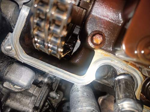

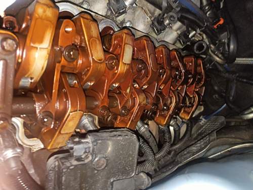

Habe den Ventildeckel aufgemacht und es ist alles in Ordnung kein Spiel, keine Beschädigungen, spähne etc.
Kette ist auch noch gut gespannt.

@Millenniumkid Hast du den Kettenspanner schon mal nachgeschaut?
https://nemigaparts.com/.../?chasis=22007065Q
@Bamberger_1
Nein hatte ich bis jetzt noch nicht aber laut der Zeichnung Sitzt der im anderen Ventildeckel.
Das Geräusch ist aber auf der Fahrerseite am stärksten (hatte den anderen Ventildeckel auch abgehört und da war nichts zu hören
Kommt man an den leicht dran ohne den Deckel zu öffnen und worauf muss man bei ihm achten?
@Millenniumkid Erst mal nur abhören, nicht demontieren.

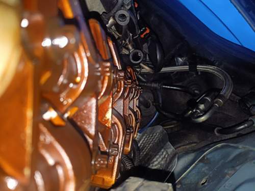

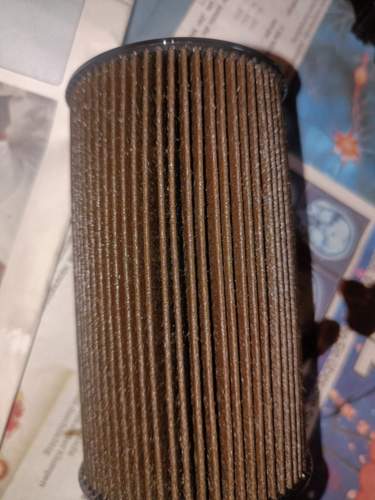

Habe deinen Tipp beherzigt und mal den ketten Spanner abgehört eher gesagt den ganzen Stirndeckel wo es möglich war.
Leider hab ich kein schlafendes oder Rasselndes Geräusch feststellen können.
Beim Übergang vom Stirndeckel zu Ventildeckel (wo ölfilter und ölkühler sitzen)
Wurde das Geräusch wieder lauter bis zum Ventildeckel.

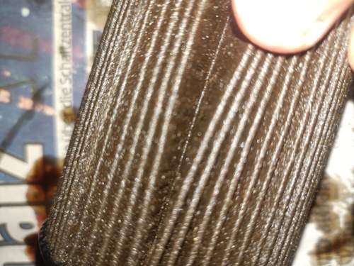

Um wirklich sicher zu gehen das im Motor alles in Ordnung ist habe ich ja unterm Ventildeckel geschaut wo das Geräusch am Lautesten war, habe jetzt eben mir den Ölfilter angeschaut und habe keine Späne, Ölschlamm oder sonstige Verunreinigung gefunden .
Heißt also das es unwahrscheinlich ist das es intern vom Motor kommt.
Da bin ich jetzt schon extrem erleichtert

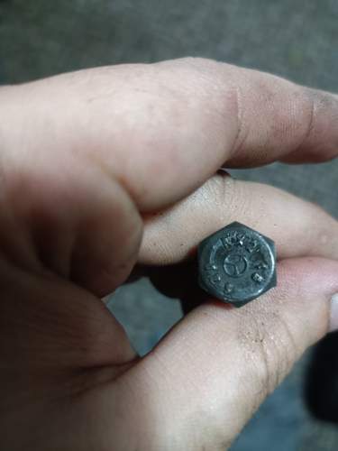

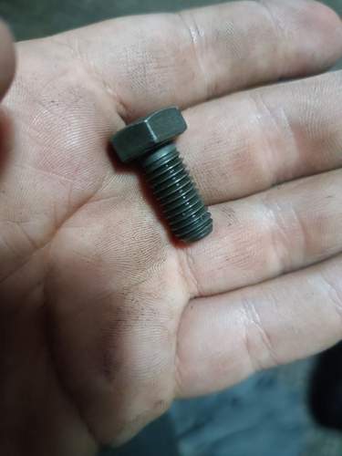

Hab wahrscheinlich die Ursache gefunden...
Habe Grad den Unterbodenschutz vom Motor abmontieren und die lag darin....
Wozu oder von was gehört die?
@Millenniumkid Überprüfe mal die zentralen Schrauben der diversen Riemenscheiben. Messe mal die Gewindelänge und die Gesamtlänge sowie welches M-Gewinde das ist, vermute M10?
