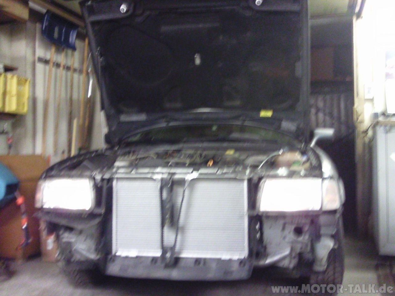

So, zum Auto weiß ich nur dass die Spaltmaße an der Fahrzeugfront oft etwas abenteuerlich aussehen. Einfach mal die Haube aufmachen und den Schlossträger untersuchen, ob die Farbe passt, und ob der Lack an den Schrauben unbeschädigt ist. Wenn an den Schrauben Lack kaputt ist, deutet das uf jeden Fall auf Bastellei hin. Ob dem ein Unfall zugrunde liegt muss dabei allerdings auch nicht gesagt sein.

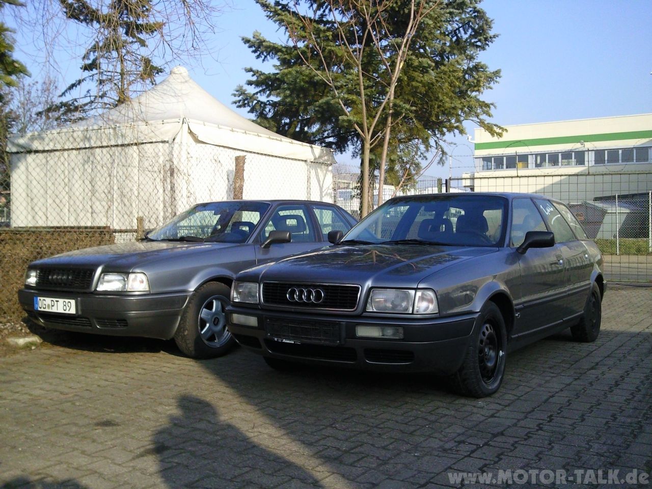

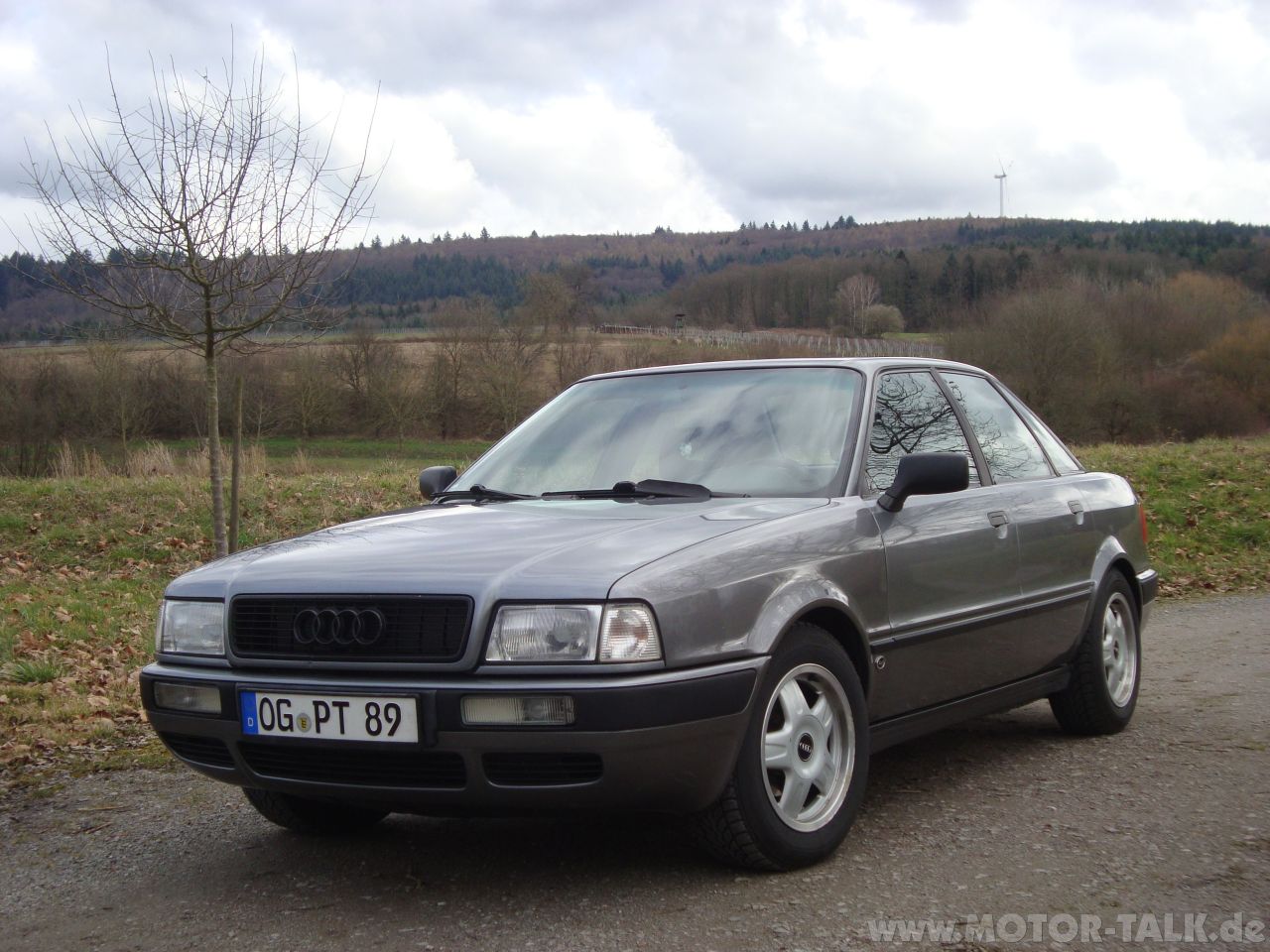

eben,rost an kotflügel & motorhaube,dazu nen altersschwacher wasserkühler & dann sieht so nen auto auch mal schnell so aus
https://data.motor-talk.de/.../dsc04735-3129638208839292211.JPG
aber auch das bekommt man wieder halbwegs ordentlich zusammen,in dem falle sogar mit teilen aus zwei verschiedenen autos 😁
