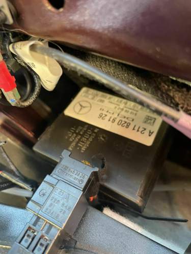

Meiner hat wie so viele einen erhöhten Ruhestrom von etwas über 100ma.Habe alle Sicherungen durch gemessen (Hab natürlich alles verschlossen und einschlafen lassen).

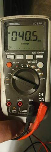

Jetzt zu meinem Problem die Sicherung im Steckplatz F008 hat 1.2 mV hat jemand eine Idee was das sein könnte?

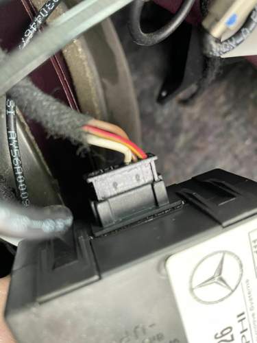

Ich habe schon die ganze Heckklappen verkleidung ab und habe mal das Antennenmodul rausgezogen aber es bleibt unverändert...

Also es ist doch richtig das ich an der Sicherung in Volt Messe oder?Und da zeigt er mir 1.2mV an.Wenn ich die Sicherung ziehe geht mein Ruhestrom ca 60mA runter?Verstehe ich das richtig.Ist die Sicherung nicht für das Antennenmodul?Sitzt das Steuergerät für die EDW rechts beim Subwoofer ?
Ja der Spannungsfall wird in Volt gemessen. Stromverbrauch wird aber in Ampere gemessen. Dein AV ist in der C Säule verbaut in der Limo.

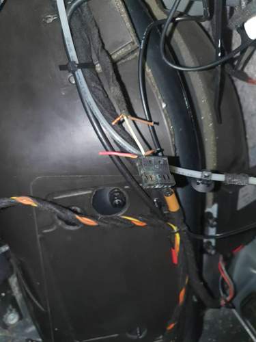

Sorry hab es falsch angegeben ich habe einen S211 also einen Kombi.Ich bin der Meinung das Steuergerät für die Alarmanlage ist ausgebaut.Weil auf der Rechten Seite hinter der Verkleidung beim Subwoofer ist ein Stecker der nirgends mehr hingeht.Kann ich die EDW einfach abklemmen?Wenn ich die Sicherung ziehe geht ja auch meine ZV Fernbedienung nicht mehr .
Ganz blöde Frage, sicher das du 1,2mV gemessen hast? Es bestünde auch die Möglichkeit, dass das DMM falsch eingestellt ist und es eigentlich 12V sind die dir da angezeigt werden. Ohne jetzt irgend etwas unterstellen zu wollen.
Spannungsfall kann schon 1,2mV sein.
Rechts ist keinerlei Alarm irgendwas verbaut. Ohne Bilder wird es schwer hier Rat zu geben.

Dann ist dein AV in der Rückwandtüre oben beim Scharnier verbaut wenn du einen S211 hast.
Und um den Spannungsfall messen zu können bleibt die Sicherung drinnen, man geht nur jeweils mit den Sonden auf die Kontakte von der Sicherung?? @Mackhack oder hab ich jetzt nen totalen Hänger
Korrekt erkannt @akif_28
So hab ich es auch gemacht.Sicherung drinnen gelassen und da waren es 1.2mV alle anderen waren bei 0.0.Ja haste natürlich recht das es ja alles zusammen hängen muss.

PS der Stecker beim Subwoofer sollte wahrscheinlich zum Neigungsgeber führen. Dieser ist bei mir auch abgeklemmt, da korrodiert.
Über die Sicherung 8 werden sowohl einer der Antennenverstärker als auch der Neigungssensor und die Alarmsirene der EDW mit Kl. 30 verbunden. Hier müssten also immer ca. 12 Volt zu messen sein.
Ob es sich bei dem Stecker wirklich um den vom Neigungssensor handelt kann man nur vermuten.

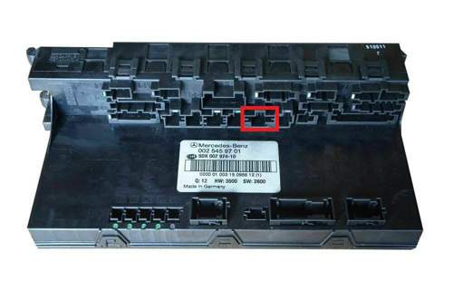

Wie alt ist denn die Alarmsirene? Sicherlich sind die darin enthaltenen Akkus defekt und verursachen einen höheren Ruhestrom. Ziehe einfach mal den Stecker 4 hinten am SAM-Heck ab. Damit hast du die EDW deaktiviert.

Welcher ist der Stecker 4 am SAM-Heck?
Von dem Stecker mach ich später mal ein Foto.
Also wenn alles ruht liegen da wie gesagt 1.2mV an.

Welcher ist der Stecker 4 am SAM-Heck? siehe Foto

Also wenn alles ruht liegen da wie gesagt 1.2mV an. Wie hast du gemessen?

Stecker 4 ist Schwarz, hat sechs Kontakte, drei große und drei kleine.
Auf dem Foto ist links = oben, Steckplatz 4 habe ich rot eingerahmt.
