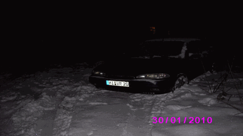

Img-2768
oha....um diese zeit noch geknippst?😉

man gönnt sich ja sonst nix und draußen ist es endlich wieder wärmer😛
