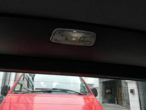

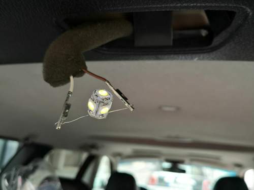

Ich hab heute mal wieder gefummelt. Beim Kofferraumlicht kommen 10,5 v an. Sollten aber 12v sein. Zumindest steht es so auf der Birne.
Dann habe ich mal den Stecker auseinander genommen und die Kabel direkt an die Lampenhalterung gehalten. Nix. Dann direkt an die Birne. Auch nix. Dann hab ich mal ne LED drangehalten und siehe da, es werde Licht.
Dann alles wieder zusammengefummelt und mit LED immer noch Licht.
So... Jetzt geht das Lämpchen aber nicht mehr aus.
Könnte der Spiegel oder die Lampeneinheit vorne etwas damit zutun haben?
Oder der Schalter vom Heckschloß? Wo sitzt der genau?
Bitte sei mir nicht böse, aber Deine Elektro-Kenntnisse und -Erfahrungen scheinen sehr rudimentär bzw. ausbaufähig;-)
Wie oft hat man Dir jetzt bereits geschreiben, Du mögest den Schalter prüfen!?
Offenbar fließt hier irgendwie ein Strom über die Lampe, der nicht ausreicht dass die Glühbirne hell leuchtet, aber für die LED ausreichend ist. Typischer Kriechstrom halt...
An Werkzeug benötigt werden würde hier 1. eine Prüflampe und 2. ein Multimeter.
Ich klinke mir hier raus... mein Rat: Fahr in eine Werkstatt (Volvo/Bosch) mit dem Problem.

Die Kofferraumlampe hängt am Kabel vom UEM. Sicherung raus, Lämpchen im Kofferraum aus.
Den Schalter vom Schloss überprüfe ich später heute noch. Sofern man überhaupt drankommt, da es ein komplettes Bauteil mit dem Schloss ist.
Ich persönlich habe immer noch den Verdacht, dass das UEM entweder defekt ist oder jemand den kompletten Spiegel getauscht hat. Das UEM ist hinten an der Spiegelfläche befestigt und steuert ua die Innenlichtfunktion und die FB-ZV.
