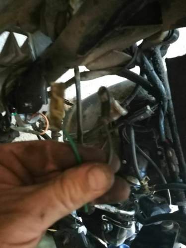

Also leute... ich habe exakt das selbe Problem und wäre wirklich über eine brauchbare lösung dankbar. Vergaser gereinigt zündspule kabel stecker kerze getauscht. Habe aber 2 kabel da rumhängen wo ich nicht weis wo die her kommen. Ich versuch mal ein bild anzuhängen. Hoffe jemand hat eine lösung
