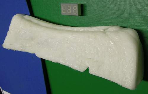

Ich erhoffe von euch Ideen für dieses Vorhaben: Eine elektronische Schaltung (noch in der Entwicklung) soll in die schmale Nische eingebaut werden, die sich im VFL unter dem Armaturenbrett und vor dem Schaltknüppel just dort befindet, wo der Aschenbecher eingebaut ist. Diese Schaltung muss nicht unbedingt in ein Gehäuse, es wäre aber besser, eines zu haben, und zwar auch noch ein metallisch Abgeschirmtes. Die Nische ist sehr unregelmäßig geformt, mit irgendwelchen geraden Blechstücken braucht man gar nicht erst anzufangen. Wenn es nicht gerade im Innenraum eines Dicken und das noch an dauernd beobachteter Stelle wäre, würde ich so'n Zeugs nehmen, mit dem man ganz früher zu Käfer-Zeiten mal Dellen z.B. im Kotflügel bearbeitete: Eine rosafarbene zähe Flüssigkeit wird mit einem Strang roter Paste (Härter) aus der Tube verrührt, da hinein tunkt man ein Glasfasergewebe, pappt das in die zu bearbeitende Stelle und dann wartet man, bis alles hart ist. Aber den Innenraum zu versauen mit dem Klebzeugs habe ich nicht vor.....und solch "Gehäuse" würde ja auch für alle Zeiten dort kleben bleiben.:( Was tun? Wie könnte man an eine weiter zu bearbeitende Rohform gelangen? Das Ziel ist es halt, eine metallische Abschirmung zu erhalten. Ich bitte um kreative Vorschläge jedweder Art.

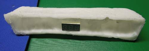

Die bestellte Menge dieses Plastik-Materials ist fix geliefert worden, und so konnte heute erst mal die Negativ-Form (NF) erstellt werden. Diese NF wäre im optimalsten Falle ja bereits das angestrebte Gehäuse, aber seht selbst, wie wenig Platz da drin ist. Es war übrigens der dritte Anlauf bis zu diesem Ergebnis, der gestrige Zweite war noch nicht brauchbar. Den richtigen Umgang mit dem Mat muss zumindest ich erst mal üben.:( Bin aber guter Dinge, morgen kommt die Positiv-Form (PF) dran.
Mit gewisser Sicherheit werde ich - wie schon angekündigt - diese Gorilla-Masse aber nicht für das Endgehäuse nutzen, es sei denn, dass sich entgegen meiner Erwartung doch ein dünnwandiges G erstellen läßt. Macht aber nichts, Hauptsache die PF gelingt, und kann für Experimente genutzt werden.
Stichwort Exper.: Habe da heute ein vielleicht auch dem Hersteller dieser G-Plastik nicht bekanntes Verfahren entdeckt, um die erkaltete Masse bearbeiten zu können. Auf seiner Homepage beschreibt der Hersteller als Methoden zur Bearbeitung: Sägen, Pfeilen, Schleifen wäre möglich, auch teilweises Erhitzen mit Fön und Nachkneten. Nun denn.....beim Sägeversuch fiehl mir erst auf, wie schweinemühsam das ist, und danach, dass das Sägeblatt verklebt, weil beim Sägen Hitze entsteht und das die Masse wieder anlöst. Und da klickerte es, das System müßte doch......:rolleyes: Na klar, die stonealte Styroporsäge, bestehend hauptsächlich aus einem Widerstandsdraht, welcher angefeuert wird von einem Netzgerät, das z.B. 12 Volt und 2 Ampere leisten kann, bringt es weit besser als eine Säge. Schnell geht da nichts, aber dafür gibt es sehr saubere Schnitte, die man dann mit Pfeile und Schmirgelpapier nur noch etwas nacharbeiten muss. Das mal als Tipp, falls jemand auch mit dem Zeug was ausprobieren will.

@ "051cent": Aufgrund der Platzenge in dem schmalen Ausschnitt habe ich gestern mal den Aschenbecher wohlgefällig fixiert. Da läßt sich auch noch Elektronik unterbringen, z.B. die Stromversorgung/ Netzgerät / Filterbausteine (Drosseln) / dickere Steckverbindungen......Wie es platzmäßig hinter dem Ausschnitt aussieht, weiß ich nicht; hatte da noch keinen Einblick.
