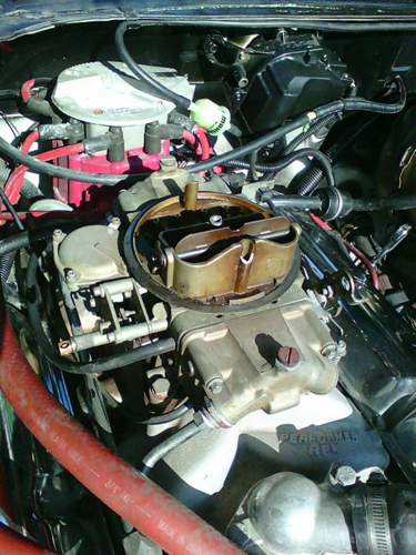

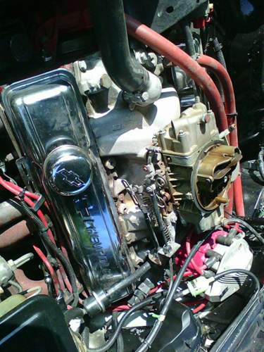

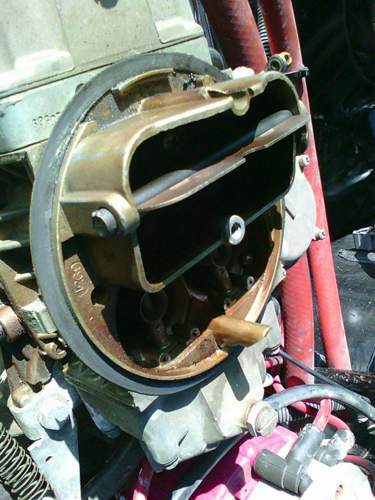

Also im Prinzip gehts nur um den Vergaser. Sind nicht Auto Foren dafür da zu anderen zu helfen? Das mit Vin kannst vergessen. Ist ja nicht der original Motor drin. Hier Fotos vom Vergaser:

Du hast auf jedenfall einen Vaccuum Vergaser, wahrscheinlich einen 750er. Da Du eine Edelbrock PRM Brücke fährst, müßtest Du auch eine schärfere Nockenwelle drin haben, sonst macht die Brücke keinen Sinn. Wie hoch drehst Du den Motor, wenn Du die Gänge voll durch beschleunigst.
Wenn Du eine scharfe Nockenwelle fährst, dann hat der Motor natürlich eine höhere Leerlaufdrehzahl. Und wenn Du den Standartwandler noch fährst, ist es klar daß es bei 900 RPM einen Knall macht, wenn Du den Gang einlegst. Da gibt es nur eine Möglichkeit, nämlich den Leerlauf runter zu regeln. Die Schraube dafür kennst Du ja.
Wenn aber der Motor keine weitere niedrigere Leerlaufdrehzahl akzeptiert, weil er dann nämlich ausgeht, dann kannst Du nur den Wandler oder die Nockenwelle wechseln.
