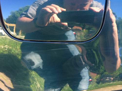

Kratzer ist der rauszupolieren??
Irgendeine nette Person hat mal wieder meinen Audi zerkratzt. Er hat nicht so viel Gewalt angewendet bei den beiden Türen. Das kann ich wohl schon mit der Hand wegpolieren. Unter dem Tankdeckel ist ein Kratzer aber etwas tiefer. Was denken hier die Profis?? Ich habe eine Poliermaschine. Ist der damit machbar?? Foto kommt mit.

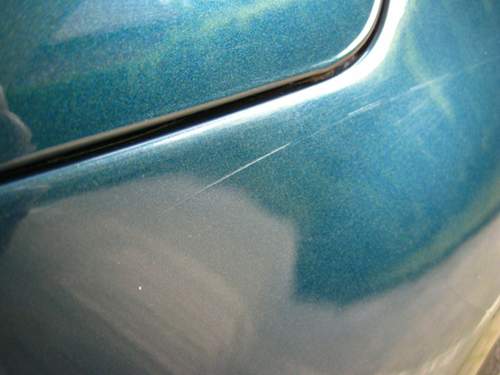

Der Kratzer unter dem Tankdeckel. Kann man da mit 2000. Nassschleifpapier arbeiten, oder lieber nicht?
Kann man, aber es bringt nichts wenn der Kratzer bis zur Grundierung durch ist.
Allenfalls bekommt man damit die Kanten etwas gebrochen damit es nicht ganz so "direkt" sichtbar ist, an dem weißen Striemen selbst ändert sich nichts dadurch. Da muß erst Farbe "aufgefüllt" werden.
Sehr gut geeignet für so schmale Kratzer ist der QLS-Lackstift: http://www.safonov-autolack.com/lackstifte/qls_c139.htm
oder halt mit einem Pinsel ( Achtung : muß sehr Fein sein =3-4 Haare!) und einer sehr ruhigen Hand Lack nur in den Kratzer einbringen. Dann trocknen lassen und mit kovax egalisieren, anschliessend Polieren.

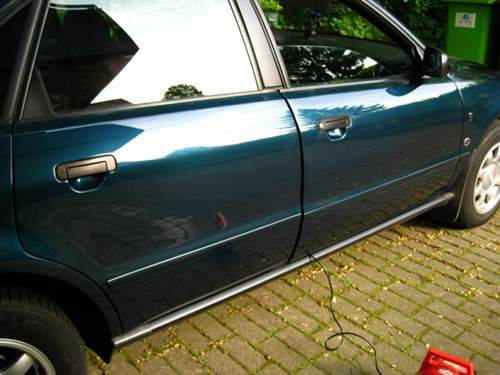

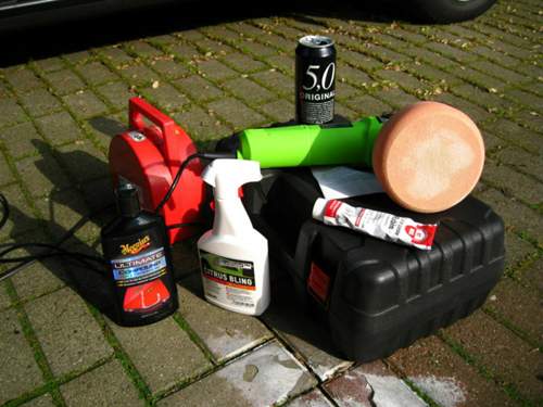

So, wollte mal kurz berichten. Die beiden Türen hab ich zu 98% wieder hinbekommen . Dabei habe ich, wo der Kratzer etwas tiefer erschien, mit der Hand mit der Rotweiss Schleifpaste vorgearbeitet. Dann mit der Maschine einmal drüber und anschliessend mit dem UC auf Hochglanz poliert. Mehrere Gänge. Der Lack war meiner Meinung nach sehr hart, da der vor 4 Monaten dort neu lackiert wurde. Die nehmen ja nun Lacke auf Wasserbasis. Sehr hart muss ich sagen. Unterm Tankdeckel konnte ich es schön entschärfen, jedoch den Kratzer nicht entfernen. Werde mir aber einen kleineren Stützteller besorgen und es mit der 3M Perfect it Schleifpaste versuchen. Ansonsten wird das neu lackiert. Muss eh noch andere Sachen lackiert werden. Danke für die Unterstützung kommen noch Bilder. An den Seitentüren war ein durchlaufender Kratzer.

Das wichtigste Zubehör auf dem letzten Foto - finde ich - ist eindeutig die Dose 5,0! 🙂
