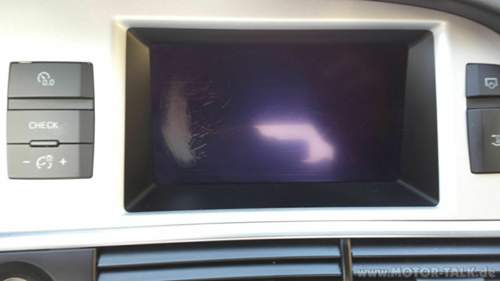

ich habe meinen Dicken vor einem halben Jahr beim 🙂 geholt.
Da das LCD Display vom MMI immer etwas verschmiert aussah, habe ich dieses gestern mit einem Reinigungstuch für Displays gereinigt.
Zum Vorschein kamen diese massiven Kratzer in dem Display.
Ich verstehe nicht, wie man es überhaupt schaffen kann solche Kratzer in ein Display zu bekommen, zumindest hat sie dann jemand mit einer Displaypolitur o.ä. so abgedeckt, dass sie auf den ersten Blick nicht sichtbar waren.
Bekommt man die auch mit der Schutzfolie weg bzw. abgedeckt?
Hab´ ja noch Garantie, aber ich denke Audi wird das wohl auf den Vorbesitzer oder am Ende mich schieben....
Lcd-audi-2
Ich habe bei mir den Display ausgebaut die Schicht sauber wegpoliert und dann die Folie vom mmi 3g draufgemacht. Passt perfekt und schaut aus wie neu und man kann jetzt so viel putzen wie man will es passiert nichts mehr. Immer Kratzfrei und Kristallklar
Dachte meins sieht schon schlimm aus (konnte auch nicht verstehen wie man das schafft), aber deins ist ja ganz übel.
gibt es eine Anleitung zum Ausbau?
