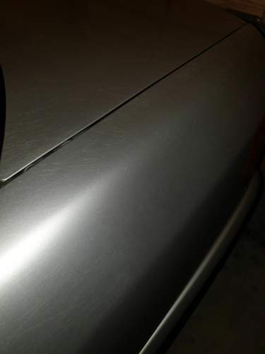

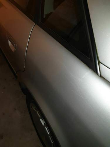

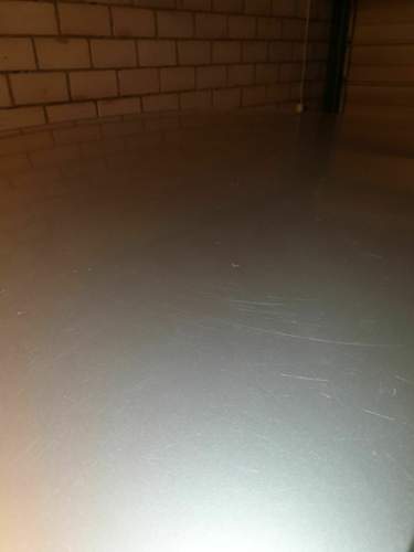

ich versuche mal diesen Thread für mein Problem zu reaktivieren:
Ich habe kürzlich einen Audi 100 C4 Baujahr 1993 "geerbt". Das Fahrzeug stammt aus erster Hand und ist innen auch wirklich noch top in Schuss.
Das Fahrzeug steht derzeit abgemeldet in einer Garage. Mein Ziel ist es kommendes Jahr die Oldtimerzulassung zu erhalten, damit die laufenden Kosten (Euro 0 Nprm lässt grüßen ) tragbar sind.
Äußerlich hat das Fahrzeug in den vergangenen Jahren leicht "gelitten". Ich weiß nicht woher diese kommen, allerdings ist das gesamte Auto mit feinen Kratzern überzogen. Ich vermute, dass das Fahrzeug mal unsachgemäß (verschmutzte Bürste/Schwamm) gereinigt wurde.
Die Kratzer fallen eigentlich nur bei bestimmter Lichteinstrahlung auf. Als ich den Wagen abgeholt habe hat regnete es und die Kratzer waren nicht wirklich sichtbar. Erst als ich aus der Waschstraße kam und das Fahrzeug trocken in der Garage stand, sind mir die Kratzer wirklich aufgefallen.
Ich habe bereits erste Erfahrungen mit Handpolitur an meinem T4 sammeln können. Allerdings bringt eine Handpolitur in diesem Fall nicht wirklich etwas (bereits getestet).
Die Frage die ich mir nun stelle ist, ob ich mit einer Exzenter Poliermaschine und entsprechender Politur die Kratzer wohl rausbekommen könnte. Hätte dabei an den 3er Pack Politur von Menzerna gedacht, mit der feinsten Politur anfangen und ggf. vorsichtig gesteigert.
Ich habe mal einige Bilder beigefügt. Die Belichtung ist zum Teil nicht ideal da die Garage nur mäßig ausgeleuchtet ist, aber ich denke man erkennt die Kratzer ganz gut.
Vielen Dank vorab für eine kurze Einschätzung Eurerseits!
Grüße Alex
Kratzer I
Kratzer II
Kratzer III
+3
Uiuiui. Das sieht aber nicht so gut aus, sofern die Bilder nicht täuschen. Sind die Kratzer erfühlbar? Einige sehen so aus.
Vorteil: Silber ist eine sehr dankbare Farbe - aber da wirst du wohl a) mit schwereren Geschützen ranmüssen (also harte Pads und eine starke Politur) und b) einiges an Zeit investieren dürfen. Handpolitur kannst du vergessen, da sitzt du bis zur Rente dran...
Danke für deine Einschätzung :-) Wenige Kratzer sind leicht erfühlbar, leider.
Da wo ich es schon mit Handpolitur versucht habe ist die Oberfläche gefühlt schön glatt. Aber die Kratzer sieht man bei entsprechendem Lichteinfall trotzdem noch.
Werde mich die Tage mal vorsichtig mit einer Exzenter Poliermaschine herantasten und mich mit der Politur-Körnung langsam steigern.
@Alex1790 schrieb am 26. März 2022 um 14:27:26 Uhr:
Glatt ist erstmal nicht aussagekräftig - nimm dir mal ein Smartphone mit guter LED und dann siehst du das Ergebnis ganz genau.

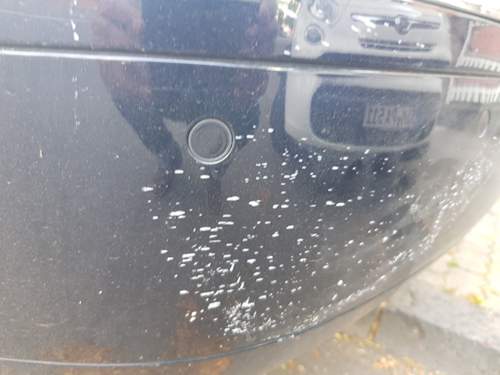

... ich beiß mir richtig in den ...
Es ist passiert, rückwärts gegen eine rauh verputzte Mauer.
Was meint Ihr, bitte:
Besteht da eine Chance auf wegpolieren oder Smart Repair?
Gruß Werner
