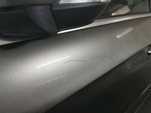

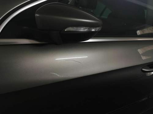

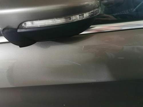

Ich besitze mein Auto jetzt 3 Tage.
Vorgestern sprich nach knapp 18 Stunden Besitz gehe ich runter in die Garage und sehe einen schoenen Kratzer von 13cm an der Fahrertür ??
Natürlich ist es niemand gewesen.
Auf den Bildern ist der Kratzer zu erkennen.
Könnt ihr mir sagen, was dieses ungefähr über Smart Repair kosten würde.?
Ich habe jetzt Angebote von 450 bis 590 Euro bekommen.
Nur dieses finde ich für einen 13cm Kratzer schon echt happig.
Was sagt ihr dazu?
LG und besten Dank

Ich würde es erstmal selber polieren und schauen was noch sichtbar bleibt. Außerdem macht es mehr Sinn im anderen Bereich zu fragen zu
Lackierarbeiten
Ab zum polierer. Der soll mal drüber polieren, da bleibt dann nicht mehr viel übrig.
Dafür ist es zutief. Man kann es mit Lackstift (kein Lackpinsel!) auffüllen und danach Schleifen 1000/2000/3000. Zum Schluß auspolieren.

Man kann nicht wirklich erkennen, wie tief der Kratzer ist:
- Nur an der Oberfläche ( klarlack) dann einfach Klarlack drauf und auspolieren.
- Bis zum Basislack, auch hier kann man einfach Klarlack drauf und auspolieren
- Bis zur Grundierung, dann muss man erstmal Basislack und dann Klarlack drauf und auspolieren.
Die komplette Tür zu lackieren kostet ca 350-450€.
Der Kratzer ist schon durch alle Schichten durch.

Lackstifte gibt es in jedem Farbcode. Der wird extra frisch gemacht. Das geht gut damit weil wie ein fineliner ist. Und man kann kleine dünne Striche machen. Und kratzer auffüllen.
https://www.ebay.de/.../334121386512?...
Damit habe ich gute Erfahrung gemacht.
Sehr ärgerlich. Die Farbe ist auch äußerst unfreundlich zum nachlackieren. Die Unterschiede sieht man vermutlich immer.
Evtl über Vollkasko laufen lassen, sofern es sich rechnet.
Sonst den Kratzer mit der passenden Farbe auffüllen und anschließend schleifen und polieren. Komplett entfernen kann man den Schaden so natürlich nicht.
Wenn du alles weg haben willst, muss die Tür wohl lackiert und angrenzende Flächen wie Tür hinten und Kotflügel mit beilackiert werden.

Der Vorteil ist hier, der Kratzer ist oberhalb der Tornadolinie und ich bin der Meinung, es reicht hart bis zu dieser zu Lackieren und ausschließlich auf der Tür über der Linie auszunebeln.
Das vermeidet Kosten.

Dies ist eine Gute Methode günstig etwas zu beheben.
Wer das noch nicht gemacht hat wird den unterschied garnicht mehr sehen.
Sollte aber ein Profipolierer machen.
Habe jetzt ein Angebot seitens ATU erhalten.
Preis bei denen 250€
Der Lack Doktor in Dortmund nimmt ebenfalls 250€.
