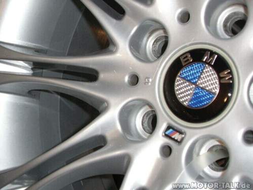

Hallo Pflegeprofis,
ich wollte euch mal fragen, ob man Kratzer aus pulverbeschichteten Felgen rauspolieren kann, denn ich habe mir meine Felgen versaut, weil sich ein kleiner Stein oder so was in den Lappen verharkt haben muss und so habe ich ganz feine Kratzer auf meinen Alus! Unten sind ein paar Bilder von den Schäden angehängt.

Als Hardware für lackierte Felgen benutze Polierball von Mothers, Polierwalzen von Swizöl, Akkuschrauber und Handpolierpads
Fühlbare Kratzer kann nur Lackierer beseitigen
Bei gepulterten Felgen bin ich mal sehr vorsichtig, wenn wirklich gepulvert und gebacken. Eine Pulverbeschichtung zeichnet sich dadurch aus, dass die Lackschicht sehr hart und resistent ist, kaum etwas anhaftet, aber auch der Lack sehr spröde ist. Wird er beschädigt, ists auch mit der Resistenz nicht mehr weit. Klärt erst mal ab, ob gepulvert oder nicht.
Auf lackierten Felgen mit Klarlackschicht kann auch ne Lack-Spot Repair Werkstatt Schäden wieder optisch beseitigen.
Bei gepulverten Felgen hat man eigentlich nicht viel Chanchen, da der eingebackene Lack zu hart (wesentlich härter als Karosserielack) ist, um irgend etwas zu reißen.

Das stimmit so nicht....Pulverlack ist sehr viel zäher als Nasslack und deswegen auch nicht so anfällig für gaaaaaaanz leichten Bordsteinkontakt.wenn ordentlich gearbeitet wurde kann mann definitiv versuchen den Kratzer zu polieren.Pulverlack zeichnet sich dadurch aus das er polierbar ist,und weitestgehend unempfindlich isz gegenüber Streusalz
Aha, das sind Neuigkeiten die mir kein Profi Pulverlackierer in der Form bestätigen konnte.
Es ist nämlich so wie Strikeeagle schon sagte, der Lack ist zu hart um in so zu polieren wie Karosserielack. Da wird kaum was erreicht und weitere Behandlung mit Wachs oder Versiegelung bringt rein garnichts ausser unnötigem Materialverbrauch.

Also nochmals zur Aufklärung, die Felgen sind vorher also Orginal von BMW lackiert gewesen und ich habe sie pulvern lassen; und die Meinungen gehen anscheinend auseinander ob man eine Pulverbeschichtung polieren kann, zumindest steht es auch so im www. wenn man Google fragt.
Ich dachte mir nur, dass eine Politur kein Problem ist, da eine Pulverbeschichtung aus Kunststoff besteht!?
Meine pulverbeschichteten habe ich poliert, ge-precleanert und gewachst. Schaden haben sie keinen genommen, habe ich jetzt über 6 Monate beobachten können.
Allerdings sind die Kratzer so gut wie gar nicht rausgegangen. Bearbeitet hatte ich sie mit Menzerna 1000 und einer Exzenter Maschine.

Gepulverte Felgen haben einem Lack, der im einer Art Backofen eingebrannt wird. Vorher wird oft entlackt, entfettet usw.
Der Lack ist wesentlich härter, aber auch spröder (Nachteil bei Beanspruchung!), als Karosserielack. Insoweit können normale Polituren nicht viel reißen. Evlt hilft dir der Pulverer, der oft auch Felgenreperatur anbietet. Ich habe viel Positives von den
hier
gehört.
PS: Da auf gepulvertem Lack kaum etwas hält (nicht mal Dreck pappt fest dran), kann man sich Wachse und Versiegelungen sparen - Shampoowasser und Felgenbürste und go! Wers mag, kann auch nen milden Felgenreiniger benutzen, aber eben als Arbeitserleichterung, notwendig ist es nicht.
