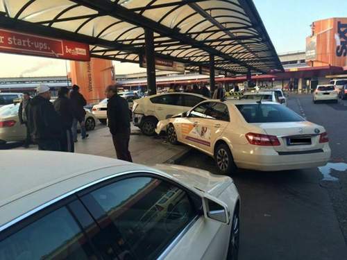

Da soll es sich auch um Bremsenversagen gehandelt haben
Bild-3

@walex schrieb am 25. März 2015 um 19:19:50 Uhr:
Hallo Walex, danke für das Bild. Gibt es dazu vielleicht eine Dokumentation (Forenbeitrag, Zeitungsartikel), den ich der Werkstatt mal unter die Nase halten kann?
