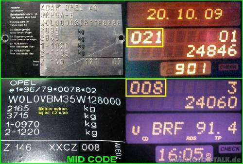

Zum einen hatte ich dir doch zuvor alles dazu geschrieben.
Außerdem habe ich dir sogar schnell noch extra Bilder von der Einstellung gemacht, damit du einem evtl. unterbelichteten FOH erklären kannst, wie es geht.
Zum anderen hast du leider ein 97ger Baujahr und kein Mensch weiß so ob es Mj.98 ist, ab 9/98 ist nämlich das Modell 98 ausgeliefert worden, mit etlichen Änderungen. Zu denen zählt auch die Fahrgestellnummernplakette nunmehr an der B-Säule der Fahrerseite, anstelle von vorne auf dem Haubenträger zu finden ist.
Aber egal, darauf steht jedenfalls dein für dein Fahrzeug gültiger MID-Code drauf.
001 (beim 98ger Modell wäre der X20SE und damit der 8V) scheint mir falsch zu sein.

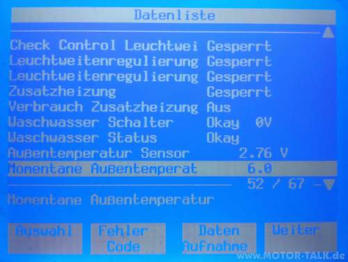

Außerdem kannst du den auch über die Info Display Listen bei Opel-Info ermitteln.
Ich sehe das erst mal so, daß dein Fahrzeug-Code im MID ziemlich sicher falsch ist.
Mid-code-07-bis-97

Ich denke mal es wird Modelljahr 98 sein da sonst die 001 nicht programmiert werden kann bei älteren .
Kurt hatte mal ein paar Bilder dazu reingestellt-http://www.motor-talk.de/.../...schild-mj-95-bis-mj-98-i204142823.html
ergo.Typenschild mit MID vergleichen!
mfg
Dann muß dein Programmspeichercode 005 lauten und nicht 001 .
Ist also der falsche Code drin .
Spielt alles nicht so die Rolle.
Der Code muß stimmen.
Fehlerdiagnose LWR kam erst ab 9/97 mit dem 98ger Modell und den Xenon Scheinwerfern in das MID.
Das ist einfach die Fehleranzeige im Display die ausgewertet wird.
