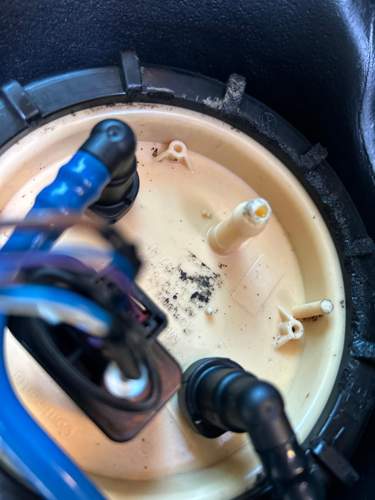

Halo habe einen Fabia 1,4 tdi CUSB und ständig dieselflecken unter dem Auto/Tank. Es kommt von der Oberseite dort wo die Pumpe sitzt, da stand ringsum der Diesel. Habe alles abgereinigt und danach gefahren es ist alles dicht. Einzig der überflüssige Stutzen an der Pumpe ist nicht verschlossen, sieht irgendwie abgefressen aus…aber da kam jetzt nix raus. soll der eigentlich zu sein? Kann das da beim Tanken oder so rauskommen oder steckt da noch ein Schlauch drauf der irgendwohin abgerutscht ist? Danke euch
Offener Anschluss

Bei mir wars die große Überwurfmutter und dessen innliegende Dichtung, ein stärkeres Anziehen dieser Plastik Überwurfmutter beseitigte diese Undichtigkeit, die auch nur bei Volltankung auftrat.
