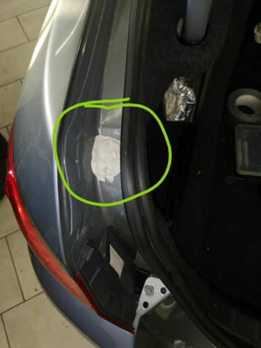

So hab Heute mal gesucht und die Stelle gefunden wo das Wasser eingetreten ist.
Wenn man den Kofferraum öffnet und die 2 Abdeckungen bei den Heckleuchten entfernt sind da 2 kleine Löcher die mit so nem Kleinen Deckel und Kitt verschlossen sind.
Bei mir war der Kit/Abdichtung vergammelt und so kam Wasser in den Kofferraum.
Vlt hilft das mal jemandem weiter.
Habe grad die innenliegenden Heckleuchten auf 50%tiger Kulanz getauscht bekommen. Auch wegen vergammelter Dichtungen, aber noch kein Wassereintritt- Ez.: 02/2015
Hab mal ein Foto angefügt. Auf dem Foto habe ich es aber bereits provisorisch mit silikon abgedichtet.
Grandios, dann habe ich am WE mal wieder etwas zu tun und abzubauen.
Gab es da mal eine Kaltverformung? Das Blech sieht auf dem Bild irgendwie komisch aus...
@marco80_E60 schrieb am 14. Oktober 2021 um 08:03:22 Uhr:
Nein, da kommen so Plastik abdeckungen und dann ist es gerade. Ist ne Vertiefung damit die Abdeckungen schön gerade sind.
