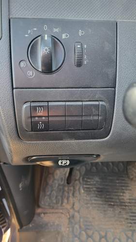

Hallo Leute,
leider läuft die Kraftstoffpumpe meiner Standheizung nicht mehr an.
Wenn ich den Schalter unterm Abblendlicht bestätige, höre ich nur daß das Gebläse auf Stufe 1 angeht. Und auch alles andere hört sich wie gewohnt an.
Aber das tickern der Pumpe bleibt aus. ??
Ich habe es ganz oft versucht, aber nix...
Kann mir jemand weiterhelfen?
Viele Grüße
Micha ??

Angabe der FIN (Fahrgestellnummer) macht klar, ob Standheizung zur Werksausstattung gehört und ermöglicht dann ggf. auch die Feststellung der Teilenummer
Angaben vom Typenschild der Heizung
Foto vom Bedienelement

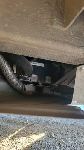

Das Heizgerät ab Werk ist eine Eberspächer Hydronik D5W als Serienstand, die korrodieren gerne mal recht Heftig -... Ev ausbauen und mit einen Adapter die Wasserleitungen dm 22 mm kurzschließen. Dann zerlegen lassen und reparieren.

Bessere Bilder kann ich hier auf dem Parkplatz nicht machen und riskieren, daß zu viel Kühlmittel austritt, auch nicht.
Ich denke das die Heizung werksseitig verbaut ist und ich habe nächstes Wochenende die Möglichkeit, bei einem Freund auf die Grube zu fahren.
Und vielen Dank für die Tips 🙂

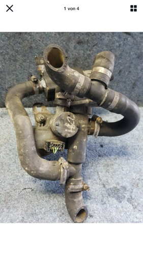

Die Pumpe sitzt hinter dem ABS-Block linke Motorseite hinter dem 4 Wege Ventil. Die erste Variante war lang und dünn, später wurde eine kurze dicke verbaut. Mach vorher vielleicht noch ne Gynäkologen-Ausbildung, kommt man sehr schlecht dran.

Wenn ich bei laufendem Motor den Schalter für die Restwärmefunktion betätigte, geht die rote Lampe an. Schalte ich den Motor und die Zündung aus, leuchtet da nix mehr
