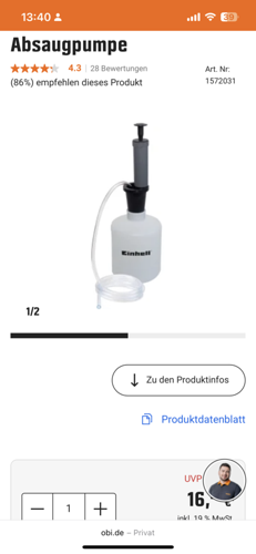

Also .. hatte nur so ne Handpumpe (Ball) das war nix. Hab mir bei OBI dann das geschossen : siehe Bild
Damit in alle Richtungen entlüftet …. noch ne Benzinleitungs-Kupplung geschrottet. Am sinnvollsten ist das Entlüften nach der HD-Pumpe (also der Rücklauf) … da den Diesel rauszuziehen bis keine Luft kommt.
Danke für den Hinweis
Hatte aber auch nix gebracht - Kanister direkt mit Schlauch in die HD-Pumpe … nur da ist die Transe gelaufen. Bei allen anderen Ideen ist die Transe wenn nur kurz gelaufen … Filter war komischerweise immer komplett voll … das hat mich gewundert bzw. hat mich auf die Lösung gebracht. Hab jetzt nen neuen Dieselfilter obwohl der andere erst 3. Monate drin ist. Jetzt läuft er.
