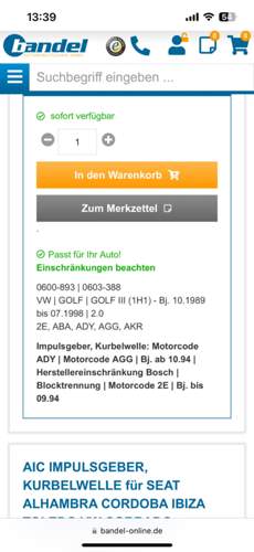

Siehe mein Screenshot 2E bis 9/94 hatte einen extra OT Geber spätere nicht mehr.
Mein 1. 2E war von 92 mein 2. war von 3/94.
Aber ich geb dir recht da er ein Cabrio hat ist es unwahrscheinlich das er noch einen OT Geber an der KW hat.
