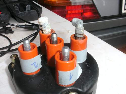

Sepp ich Grüße dich, hier herrscht viel Klamau ohne vernünftige Antwort, fahre ebenfalls einen 500SL, Bj 91, 326 PS, meine Erfahrungen, Fehlerquellen: 1. Zündstecker von Zündkerze runter und auf Zündfunken prüfen, 2. Zündung einschalten und Benzinpumpen-Geräusch (mittig Fahrzeug unten rechts in Fahrtrichtung) prüfen, 3. Feuchte Zündverteiler, Abschrauben auf Oxidation prüfen, reinigen, generell bei schlechtem Anlaufen auch nach kurzen Fahrstrecken, ev. Einspritzdüsenprobleme durch Liqui Molly Motorreiniger beseitigen und nach neuerlichem Tanken 1/4 liter Zweitak-Öl zur Feuchtigkeitsvermeidung im Einspritzdüsenverteiler in das Benzin rein um genau dieses von Anfang an bekannte 500 SL Anlassproblem zu beseitigen (DB-Meisterempfehlung), die bei meinem 500SL habe ich dieses Problem nachhaltig beseitigt.

O Gott, das nun wirklich Klamauk [nicht Klamau]
Deine Erfahrungen sind zwar für Dich interessant, allerdings solltes Du den TE nicht weiter durcheinanderbringen.
Dein M119 ist total anders als ein M113.
Es wurde vorher schon empfohlen den Druckspeicher auszuwechseln - der gar nicht verbaut ist.
Du empfiehlst nun die Zündverteiler zu prüfen ! Die auch gar nicht mehr verbaut sind beim M113.
Die Benzinpumpe ist hinten am Fahrzeug - nicht mittig ! Die Pumpe läuft übrigens nicht bei eingeschalteter Zündung - abgesehen vom 1 Sekundenlauf wenn die Zündung eingeschaltet wird [hatte @bad-one auch schon bemerkt].
Was ist ein Einspritzdüsenverteiler ? Mengenteiler ? Ist nicht verbaut.
Du solltest erstmal das ganze Thema lesen, von Anfang an und dann Deine "vernünftige Antwort" geben.
