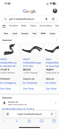

Hallo Zusammen,
ich fahre einen Golf 4 1.4 (1J1), BJ 2003.
Als ich das Auto heute Morgen angemacht habe, hat er plötzlich extrem nach Benzin gerochen. Wir haben dann rausgefunden, dass die Kraftstoffleitung defekt ist und stark ausläuft.
Nun wollen wir diese natürlich tauschen. Bei AutoDoc und ATU gibt es relativ günstige Kraftstoffschläuche (inkl. Schlauchclips), Originale VW Teile kosten aber ca. um die 100€.
Muss man das Geld wirklich in die Hand nehmen oder würden es evtl. auch die günstigeren Schläuche tun?
Hat da jmd. Erfahrung und/oder Tipps?
Lieben Dank im Voraus und Grüße 👋🏻
Bild #211616857

Muss nicht Original sein aber auch kein Billozeugs. Bekannte Marken wie Continental, Bosch, Febi Bilstein, Meyle, Topran,... kann man da vertrauen. Die 20€ Ridexdinger kannst die wahrscheinlich sparen. 40-60€ tuts oft genau so gut.
Überhaupt bei Benzin ist es wichtiger, da er (im Gegensatz zum Diesel) nicht schmiert sondern das Material austrocknet.
die Schläuche auf deinem Screenshot passen nicht für Golf 4 1.4. Zeige bitte ein Foto der undichten Schläuche am Auto.
Wenn es Schläuche für Kraftstoff sind, kann man da nicht viel verkehrt machen. Schau, dass du die passenden bekommst für dein Auto, und fertig. Wenn überhaupt, sind die Klemmen/Schnellen oft Murks, bei den billigen Anbietern, aber die lassen sich zur Not einzeln in guter Qualität kaufen, und man ist immer noch günstiger als mit VW Apothekenpreisen für so einfache Dinge.
