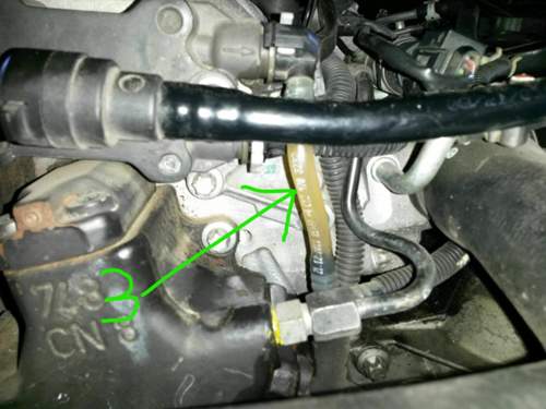

4 Stück von 6 habe ich bereits geweechselt. (siehe Bild O Ringe_Leitung.jpg).
Für die 2 an der Hochdruckpumpe brauche ich noch mal einen Rat. (siehe Bild Hochdruckpumpe.jpg)
Schraube 1 (rot) losmachen, dann die Druckplatte entfernen, und dann? Lassen sich die Schlaunippel dann einfach raus ziehen? Da scheint noch eine Dichtung zwischen zu sein 2 (blau) (siehe auch Bild Hochdruckpumpe 2). Muss diese auch gewechselt werden?
Nachdem die ersten 4 O-Ringe gewechselt waren, folgte der Startversuch. Lange georgelt, nach 10 bis 15 Sekunden kam er dann. es war eine Menge Luft in der Leitung, was man (siehe Bild Leitung.jpg) an der Stelle 3 (grün) sehr gut sehen konnte. Aber ist ja klar, da die Leitung ja mehrfach offen war....
Dan ist er einige Zeit gelaufen und es waren keine Luftblasen mehr zu sehen.
Beim Abstellen, sind jedoch sehr schnell viele große Luftblasen an der Stelle 3 (grün) zu shen gewesen, die einfach nur so durchgerauscht sind. Also das Starten wiederholt, knapp 10 Sekunden, dann waren die Luftblasen wieder weg und er hat sich angerüttelt. Beim Ausmachen, wieder die Luftblasen und der Diesel ist einfach zurück gelaufen. Mehrfach getestet und beobachtet.
