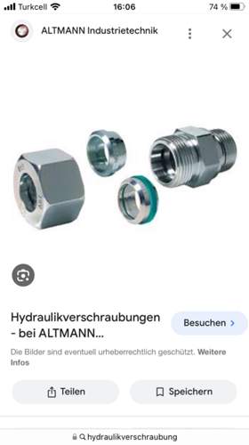

Würd mal nen anderen Weg gehen. Such mal in der Hydraulik Abteilung, Lanfnaschinen, Bagger etc. Hansa Flex Weser Flex etc. Wenn du Glück hast ist Metall Rohr sowie das Plastik Rohr in Norm und es reicht eine einfach Verschraubung. Plastik; überwurfmutter, schneidring, stützhülse Metall; Überwurfmutter schneidring, dann die Verschraubung selber. Oft findet mal dies auch unter dem Stichwort Tecalan. Hab ein Bild beigefügt. Musst aber Plastik und Metall mitnehmen, damit das richtige gegeben wird. Ich hab das beim Vito damals gehabt nur die Überwurf Mutter zerbröselt, gemessen und festgestellt das das Gewinde Norm hat, Überwurfmutter auf die rohrgrösse gebohrt und fertig war’s. Sollte nen Teil für zig hundert Euros kaufen. Dabei ist die Lösung manchmal ganz einfach.

@AudiFreakGTE Danke für den Tipp.
An die Schneidringverscharaubung hatte ich auch schon gedacht. Damit kann ich an die Metallleitung ansetzten.
Aber was mache ich an der Seite mit dem Schlauch?
Ich weiß jetzt nicht ob die Schläuche innen oder außen kalibriert sind, aber ich denke bei den Luftanschlüssen von Festo wirst du sicher was passendes finden.
Im schlimmsten Fall stecke ein passendes dünnwandiges Rohr in den Kunststoffschlauch und sicher das mit ner Schlauchschelle. Ich kann mir nicht vorstellen das durch den dann entstehenden „Engpass“ zu wenig Kraftstoff vorne ankommt.
Ja so Schlauchschellen sind schon ein Wunder der Technik😁
Nichts für ungut, aber nen Stück Rohr passend biegen und nen Schlauch draufstecken ist jetzt keine Raketenwissenschaft.
@Markus-81 schrieb am 25. Oktober 2023 um 16:15:07 Uhr:
Wie schon gesagt das Plastikrohr grade abtrennen. Dann wird eine Stützhülse in das Rohr gesteckt, die Überwurfmutter auf den Schlauch geschoben, dann der schneidring auf das Plastikrohr. Dann kommt das Plastikrohr in die Verschraubung geschoben und die Überwurfmutter wird auf das Gewinde gedreht. Das ist das gleiche wie auf der metallseite bloß mit stützhülse. Ich würde das aber vorher messen bevor du es zerschneidest. Sonst meld dich per PN, dann kann ich dir das erklären. Bin aber erst Sonntag wieder zu Hause. Hast du einen messschieber? Evtl steht auch im teilekatalog die Stärke innen und aussendurchmesser der Plastik und Metall Leitung
