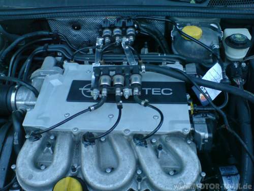

Hallo.Bei mir leuchtet immer wenn ich ca 100km auf Gas fahre immer die MKL.Wenn ich auf Benzin fahre dann geht nach ca 100 km MKL aus.Habe Fehler ausgeblinkt.
P0170 Kraftstoffkorrektur Bank1
P0173 Kraftstoffkorrektur Bank2
Was hat das zu bedeuten? Die Gasanlage läuft eigentlich sehr gut man merkt kein ruckeln nix.Laut BC ist der Verbrauch zu hoch.Also müsste das Gemisch zu Mager sein.Könnte es sein das der LMM oder die Lambdasonde defekt sind?Was meint ihr?Was würde LMM kosten?
Habe heute das erstemal ein zischen bei meinem Motor bemerkt.Wenn der Wagen steht und läuft dann zischt der Motor kommt mir so vor als ob das von der hinteren Bank kommt.Hört sich an als ob ein Kompressorschlauch luft verliert.Ist das normal?Könnte das mit meinen angegeben Problem was zu tun haben?Der Motor verbraucht auch wie ich finde sehr viel Öl.Es handelt sich um den Z32Se mit Prins VSI.Laufleistung 90tkm.

Ich habe die Halter der Rails von der Gasanlage selber geändert.Habe die aber nur an der Ansaugbrücke festgeschraubt.Könnte das eventuell auch daran liegen?

Ich vermute dass dein Wagen einfach zu Mager läuft. Übrigens, die Gasschläuche gehören so nah wie möglich an Brennraum und nicht irgendwo oben auf der Ansaugbrücke.
Das komische ist ja von der Entfernung her waren die ja schon von anfang an da und der Wagen lief ja erst wunderbar.Das Problem ist erst seit der ZKD.Könnte sein das da Schläuche oder Kabel vertauscht worden sind.Bin heute zu einer freien Werkstatt gefahren wegen TÜV hab da nächste Woche ein Termin.Dann wollen die sich das wegen dem Luft entweichen angucken.Die bauen auch Gasanlagen ein,er meinte da würden die dann auch mal nachgucken,weil ich hab gefragt ob die die Werte der Lambdasonden und die des LMM mit dem OBD Scanner mal überprüfen können.Der Werkstattmeister kam gleich mit einer weiteren Hiobsbotschaft,er meinte mit den Felgen könnte ich pech haben das ich die nicht eingetragen bekomm🙁.Felge ist Tomason Tn 4 8,5*18 ET 30mm mit Versatzschrauben.Was meint ihr hab Foto drangehangen.

Die Schläuche sind so schon richtig verbaut. Irgendwo hier habe ich mal eine Anleitung zur Nachrüstung für den Z32SE gelesen. Die Schläuche werden so in die Ansaugkanäle eingeführt und laufen dann im Inneren der Kanäle weiter bis kurz vor das Einlassventil.

Ganz einfach der Krümmer ist an einer Stelle lose und die Abgase zischen da raus, spricht auch für denn Fehler beim Gas betrieb Abgas-mager.
Hatte mein Vater auch an seinem Auto, aber da war der Krümmer gerissen, da er aber auch eine Gasanlage hat und die Symtome sich total ähneln kann es das nur sein.
Es ist nämlich unmöglich das eine Gasananlage vor dem Tausch der ZKD einwand frei lief und dann nicht mehr, da muss denn ein Fehler passiert sein, wie z.B. Krümmer lose.
Und die Rails kann man immer Umsetzen, wichtig ist nur die Leitungslänge zu denn Zylindern darf nie geändert werden denn Sie bestimmt ein klein wenig die Einspritzzeiten.

P.S. Die Durchführung der Einspritzschläuche in die Ansaugbrücke ist aber mehr als mies, meines Wissens gab es dafür Anschlusstücke wo der Schlauch dann durch ging bis zum Ventil, aber es mit Silikon zu verschmieren ist unter aller Sau.
Da gebe ich Dir recht, auch wenn es an der Funktion der Anlage nichts ändert.

Krümmerriss macht sich in erster Linie bei kaltem Motor bemerkbar durch Plätschergeräusche, bei Warmem Motor wird es weniger. Drehzahlabhängig ist es natürlich auch. Ist aber sehr unwahrscheinlich, deine Fehler treten auf beiden Bänken auf, ergo müßten beide Krümmer defekt sein. LMM ist durchaus möglich, sollte aber auch im Benzinbetrieb zu spüren sein, nicht umbedingt durch ne MKL, aber zumindest durch Leistungsverluste etc.
Lambdasonden, durchaus möglich, du fährst ja schon ewig mit der miserabel verbauten und eingestellten Anlage rum. Wäre meiner Meinung nach weniger Ursache als Folgeschaden eines viel zu mageren Gemisch´s. Jedoch Grundvorraussetzung um die Anlage wieder zum laufen zu bringen. (Für nen erfahrenen Umrüster ein blick auf das Scan Tool.
Zischgeräusche einzuordnen ohne sie zu hören ist fast unmöglich.
Auf Falschluft wurde er ja auch schon geprüft, mal davon abgesehen, daß dein Leerlauf auf Benzin wohl in Ordnung ist, der Drehzahlunterschied von D zu N ist wieder ein Thema für sich, aber eher richtung Getriebe einzuordnen als am Motor zu suchen. (Ist aber im Grunde normal, teilweise schalten die Getriebe intern jedoch auf N, dann dürfte natürlich kein Unterschied mehr da sein)
Ich behaupte nach wie vor, daß deine Probleme von der Gasanlage verursacht werden.
Du hast die Rails zwar besser positioniert als vorher, mangelhaft ist es aber nach wie vor.
Jetzt muß ich Achim zum ersten mal wiedersprechen, den folgende Dinge haben Einfluß auf die Funktion.
Die Schläuche haben stark unterschiedliche längen, sollten sie tatsächlich gleiche länge haben sind die Eingasungspunkte stark unterschiedlich, was genauso schlecht ist. Zudem hast du Siffoneffekte geschaffen. Die maximale Schlauchlänge dürfte auch grenzwertig sein.
Ne ordentlich verbaute Anlage ist einfach Grundvorraussetzung um die Anlage überhaut vernünftig einstellen zu können.
Eingasung ordentlich umbauen, neue Software für die Prins aufspielen, und dann einstellen.
Daß die Anlage vor deinem ZKD Schaden ordentlich eingestellt war bezweifel ich immer mehr, du hast damals einfach nicht auf den Bordcomputer geachtet und die MKL geht erst an wenn etwas so richtig Faul ist. Motor läuft, keine MKL an, bedeutet im grunde nur, daß ein Laie die Mängel kaum wahrnehmen kann, aber sonst auch nix. Einem Umrüster (damit meine ich keinen der x mio. einbaubetriebe) kann es da trotzallem schlecht werden, wenn er die Langzeittrimms der Benzineinspritzung sieht. Wenn die Anlage also eh die ganze Zeit über knapp an der Regelgrenze gelaufen ist, reicht ein leichtes verkleben der Rails oder eine etwas zu träge Lambdasonde um die MKL zum leuchten zu bringen, irgendwann ist im Benzinsteuergerät Schluß mit Nachregeln. Aber all diese Dinge sieht ein guter Umrüster auf den ersten Blick. Ich hoffe du hast in der freien Werkstatt jemanden gefunden der gut ist, und dir nix von falschen Rails, zu kleinen Leitungen.... erzählt.
Dem widerspreche ich nicht. Mir ging es in meiner Antwort lediglich um die handwerklich mangelhafte Durchführung der Schläuche in die Ansaugbrücke. Wenn das vom Prinzip her dicht ist ist es egal wie "schön" das ausgeführt ist. Die Länge der Schläuche spielt natürlich eine Rolle und sollte nicht zu unterschiedlich sein.

wie schön die Sache aussieht ist natürlich egal, solange alles dicht ist. Die alten Anschlüße dicht zu bekommen ist halt auch ne Sache für sich, zum einen ist die Brücke an der Stelle sehr dünn (wackelnde Anschlüße hab ich schon einige gesehen), zum anderen sind Schneidringe bei Kunststoffleitungen halt auch immer so ne Sache (zu locker sind sie nicht dicht, zu fest schneidet der Schneidring die Leitung ein).
So wie sie verbaut sind, ist es aber im grunde auch unmöglich vernünftige Schlauchlängen zu realisieren. 1-2cm Unterschied ist natürlich kein Problem 10-15cm entsprechen halt nichtmehr ganz der Herstellerempfehlung von identischen Schlauchlängen. Klar gibt es Anlagen die auch damit irgendwie laufen ohne MKL (hat sie in dem Fall ja auch ne Weile gemacht). Ob der Umbau alleine die Probleme behebt, kann dir also keiner so recht sagen, aus der Ferne schon garnicht, aber irgendwo mußt du ansetzten, Ob eventuell noch neue Sonden fällig sind ist die nächste Frage, ich denke bei dir kommt einiges zusammen, überall ein bisschen und das Resultat ist die MKL. Die Sonden sind nicht 100% hinüber, im Benzinbetrieb arbeiten sie ja auch ohne Fehlercode. Grundsätzlich machen sich solche Probleme aber im LPG Betrieb stärker bemerkbar als auf Benzin. Ob neue Sonden fällig sind sieht man spätestens bei der Einstellfahrt, die dann eher der Anpassung von Mondphasen gleicht als einer Justierung auf Lambda 1. Diese Dinge sind einfach Grundvorrausetzung um überhaupt eine saubere Einstellung machen zu können. Wenn du immer weiter mit dem zu magerem Gemisch rumfährst wirst du dich wundern was noch alles für Folgeschäden auftreten können.
Das klingt jetzt alles etwas energisch, aber du hast die Probleme ja nun schon seit nem halben Jahr, also geh sie mal endlich vernünftig an, durch aufschieben sparst du nix. Folgeschäden durch zu mageres Gemisch können der Sargnagel für dein Schätzen sein. Monatelang auf Benzin zu fahren kostet dich doch genausoviel wie ein Umbau auf "Verdacht", nur dann hast du wenigstens eine mögliche Ursache ausgeschlossen.
