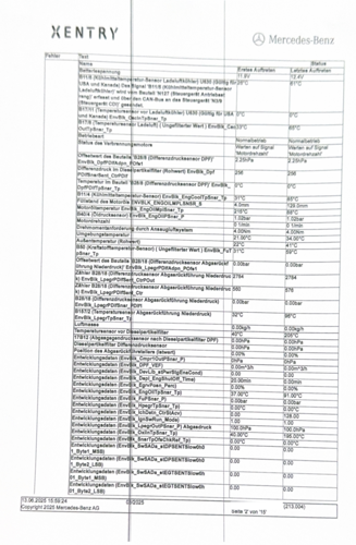

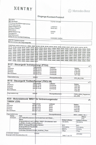

ich habe heute eine Diagnose bei einem autorisierten Mercedes-Benz Händler durchführen lassen, da mein Fahrzeug (Mercedes E220d W213, OM654) die Meldung „Kraftstofffilter reinigen“ angezeigt hat.
Ich habe das Auto daraufhin direkt zur Werkstatt gebracht und dort stehen lassen, da mir aus Sicherheitsgründen von einer Weiterfahrt abgeraten wurde. Nach ein paar Tagen wurde ich vom Service kontaktiert: Man hat verschiedene Tests und Messungen durchgeführt – Ergebnis: Der Kraftstoffdrucksensor (Sensor 2) sei defekt.
Mir wurde ein Kostenvoranschlag von rund 1000 € inkl. Arbeitszeit für den Austausch des Sensors genannt.

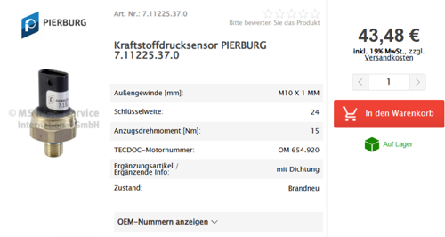

Der Sensor kostet um die 150 €. Bißchen viel würde ich sagen. Kann man zur Not selber wechseln. Kommt darauf an wo der verbaut ist. Ob die Weiterfahrt tatsächlich kritisch ist, wage ich zu bezweifeln. Klingt alles eher nach verunsichern des Kunden und viel Wind ("Tests und Messungen") um (fast) nichts.

Die KI 🤓 sagt folgendes dazu:
Der Sensor 2 – also der Kraftstoffdrucksensor auf der Niederdruckseite – für Deinen Mercedes E 220 d (W213, OM654) kostet je nach Hersteller zwischen ca. 40 € und 60 € für ein Neuteil in Erstausrüster- oder vergleichbarer Qualität
Beispiele für Preise inkl. MwSt.:
HerstellerPreisbereich (€)
RIDEX / STARK / METZGER
ca. 40–46 €
Pierburg / Valeo
ca. 45–48 €
PREXAparts
ca. 58 €
Meat & Doria
ca. 93–109 €

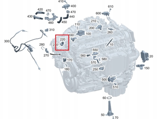

Sensor ist mit 85€ bei MB gelistet, hinzu kommen noch Dichtungen, O-Ringe für die Komponenten die ebenfalls ausgebaut werden müssen.
Vorgabezeit nur für den Tausch des Sensors sind 31 AW (ca. 2,6h), weil Ladeluftkühler etc pp auch raus müssen.
Wir haben hier in Stuttgart, was ja definitiv BaWü ist, 200-250€/Stundensatz BRUTTO.
In der Karosserie + Lackzuschlag, da kommt man schon eher in den Spitzen bei 300€ BRUTTO raus.
Der AW-Satz für Reparatur liegt im Normalfall niedriger als der AW-Satz für Elektrik. In meiner alten Firma waren wir in der Elektrik da bereits knapp unter 20€ BRUTTO.
Ich nehme fürs Rechenbeispiel jetzt trotzdem mal die zu hoch angesetzten 20€/brutto pro AW an, dann wäre nur die Reparaturleistung 31AW * 20€ = 620€ BRUTTO.

Ladeluftkühler raus? O.K., wenn das so ist, dann ist das dann so. .... vlt. aber auch nicht.
Screenshot-2025-06-19
@Ferengi schrieb am 19. Juni 2025 um 13:32:15 Uhr:
Wenn du nur Zugriff auf den Teilekatalog hast, okay. Aber von den Bildern auf Reparaturweg & Zugänglichkeit zu schließen ist ja vollends naiv.
Dann gehst mal in die KG03 und schaust dir die Kurbelwelle an. Die liegt einfach so in der Luft, musst nur aufheben und schon isse getauscht.
