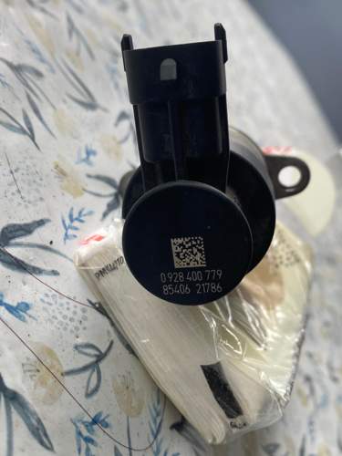

wir haben einen Opel Insignia B 4x4 mit 210 PS, Diesel, Baujahr 2018.
Der Wagen zeigt aktuell den Fehler „Kraftstoffdruckregler 1“ an. Ich wollte das Teil online bestellen, aber leider ist es momentan in sämtlichen Onlineshops nicht lieferbar.
Der FOH könnte den Sensor besorgen und einbauen, aber der Kostenvoranschlag liegt bei 650 € (400 € für den Sensor und 250 € für den Einbau), was mir dafür zu viel erscheint.
Gibt es eventuell eine alternative Ausführung oder ein kompatibles Ersatzteil, das man verwenden kann?

Es gibt einen Sensor der sieht genau so aus hat aber eine andere Nummer kostet 130€ von Bosch nur weis ich nicht ob die kompatibel mit opel sind

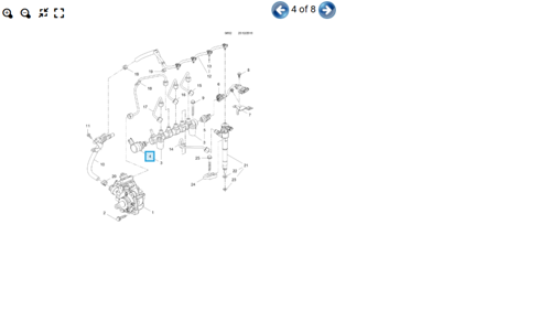

Für die Motoren B20DTH / D20DTH / D20DTR ist die Teilenummer 55564171 laut EPC für die KRAFTSTOFFDRUCKSONDE .

Ne gesucht war der Sensor in der Hochdruckpumpe, hab auch erst nach dem in der rail gesucht bis mir dann der andere aufgefallen ist 😄

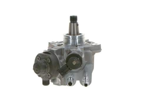

Auf der Pumpe, Bosch-Nummer 0928400779 (gleich)
On pump, Bosch number 0928400779 (same)

Okay, laut EPC gibt es den Sensor an der Hochdruckpumpe scheinbar nicht einzeln beim Insignia B.
Mit der Teilenummer 9811388180 aus dem Link sagt das EPC passt nur beim Crossland X mit B16DTH.
Sie können die Teilenummer des Sensors auf dem Bild der Pumpe ablesen ...
You can read sensor part number on picture of pump...
