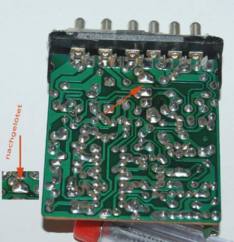

Also auf ist es, nur finde ich keinen wirklichen Fehler... sehr ihr vielleicht etwas?

musste schon durchmessen...könnte eine kalte Lötstelle sein😕
@Leonderprof1
leider ist die Auflösung deines Bildes nicht besonders hoch, daher kann man die Lötstellen schwer einschätzen (das ist manchmal sogar mit Lupe nicht zu sehen, da hilft dann nur messen wie Herby schon schrieb), aber in der unteren Hälfte sehen ein paar Lötstellen komisch aus.
Aber bevor wir jetzt weiter machen würde mich mal interessieren: Woher weißt du, dass das Relais defekt ist? Geht die Benzinpumpe nicht? Hast du den Sockel des Relais schon einmal überbrückt (Pin 30 + 87...aber bitte mit Sicherung dazwischen).
Ich habe mit einem Mechaniker Kumpel genau das überprüft.
Wir haben 30-87 überbrückt und dann ist er angesprungen. Kann also nur am Relais liegen.

Jetzt willst du einfach so aufgeben!? Du hast das Teil doch schon offen und zu 99% ist es eine Lötstelle, denn die verbauten Teile auf der Platine halten normalerweise das ganze Autoleben lang (ausser die Lötstellen 😉).

P.S.: Wenn du willst kann ich dir ja mal die zweifelhaften Stellen markieren und du kannst dann bei Gelegenheit (oder dein Kumpel) diese nachlöten, dafür braucht es wirklich kein Studium.
