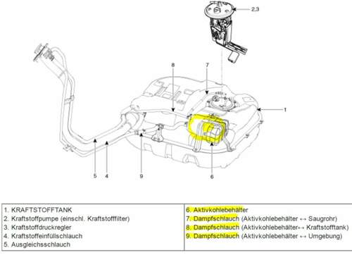

Neuerdings (seit ein paar Monaten) läuft (tropft) aber Benzin aus dem Tank raus, wenn ich beim Tanken schon sofort nach dem ersten Auslösen der Zapfpistole aufhöre.
Das Benzin läuft im oberen Bereich des Tanks aus. Ich weiß allerdings nicht, wo es ausläuft. Das kann ich nicht sehen, auch wenn ich mich unters Auto lege.
Ich habe mir schon von oben den Bereich der Benzinpumpe angeschaut; dort ist nichts ausgetreten. Rund um die Benzinpumpe ist alles trocken und es sind auch keine Spuren von Flüssigkeit zu sehen.
Wenn ich ca 5 Liter weniger tanke, also 5 Liter bevor die Zapfpistole auslöst, dann ist alles gut und es tritt kein Benzin aus dem Tank aus.
Hat jemand eine Ahnung, wo das Benzin austreten könnte ?
Oberhalb des Tanks gibt es ein Aktivkohlebehälter und dort sind 3 Dampfschläuche befestigt. (siehe Anhang).
Welche Aufgabe hat solch ein Aktivkohlebehälter?
Könnte dort das Benzin austreten ?

Ich würde erstmal die Radhausverkleidung ausbauen und schauen, wie es dahinter aussieht.
Die Aktivkohle soll die Dämpfe des Kraftstoffs quasi aufsammeln und sie dem Tank wieder zuführen. Das kann die Aktivkohle allerdings auch nur, wenn sie nicht mit Benzin getränkt ist, was bei zu viel Tanken passieren kann.
Dein Problem spricht aber sehr stark nach einer Undichtigkeit im oberen Bereich an den Anschlüssen der Schläuche.
Ich würde vorläufig weniger tanken und in nächster Zeit eine Werkstatt aufsuchen, die die Dichtigkeit untersucht.
Alternativ kannst Du natürlich auch selbst suchen. Wenn das nach dem Tanken auftritt, sollte man das mittels Taschenlampe finden.
Vielleicht ist nach dem randvollen Tanken die Aktivkohle mit Benzin getränkt . Denn nach dem randvollen Tanken riecht es stark nach Benzin im hinteren Bereich auf der Fahrerseite.
Das wäre möglich, allerdings wird die Aktivkohle bei normalem Tanken eben nicht mit Benzin getränkt, sondern fängt nur die Dämpfe auf und gibt das wieder langsam an den Tank ab. Der starke Geruch kommt eher von der Undichtigkeit und dem Sprit, welcher sich schon ausserhalb des Tanks befindet.
Der Aktivkohlefilter sitzt vorne. Und die Dämpfe werden nicht dem Tank zurückgeführt, sondern dem Motor bzw zur Verbrennung zu geführt.

Durch das ewige Überfüllen um ein paar Liter, wurden die Dichtungen beansprucht. Jetzt hat eine aufgegeben. Mit Pech muss das Füllrohr gewechselt werden.

@Space star 2001 schrieb am 12. August 2019 um 08:45:01 Uhr:
Reden wir vielleicht über 2 verschiedene Filter?
Ich rede vom Aktivkohlebehälter der im hinteren Bereich oberhalb des Tankes sitzt. Siehe das Bild im Anhang bei meinem Eingangsposting.
Und wo genau ist dein Aktivkohlefilter?
