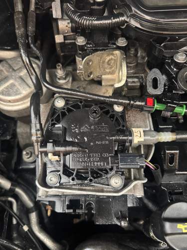

Hallo Liebe Freunde,
Ich habe bei meinem Ford S-Max 2,0 TDCi 2012 die Zylinderkopfdichtung samt 4 neue Injektoren gewechselt. Nach dem ersten Start lief der Motor ganz normal, am nächsten Tag startete er nur schwer und lief nur kurz und Ging dann aus. Jetzt springt er immer nur etwa 1 Sekunde an und geht wieder aus. Im Fehlerspeicher ist folgender Fehler hinterlegt: P0087 Krafstoffverteillerrohr sytstemdruck niedrig. Beim Versuch den Motor zu starten erkennt man deutlich eine Luftblase bei der Zulaufleitung die aus dem Filter Gehäuse kommt Richtung Hochdruckpumpe. Beim Versuch das System zu entlüften über die Rücklaufleitung (Grüne Leitung) kommt zwar Diesel aber auch sehr viele Luftblasen und das über Minuten und jetzt auch schon Stunden. Ich erkenne nirgendwo Undichtigkeiten oder Ähnliches und habe auch schon versucht den Krafstoffffilter zu überbrücken weil ich mal bei einem anderen Fahrzeug das Problem hatte dass dieser undicht geworden war. Aber alle Versuche sind bisher gescheitert. Hat jemand eine Ahnung wie ich die Kiste zum laufen bekomme? Hab hierzu nochmal ein Bild von meinem Filter Gehäuse hinterlegt.
Ich danke ALLE schon mal für die Zeit und Mühe!
Liebe Grüße
MrFord
Bild #211544307

Ich bin mir nicht sicher ob der 2.0 tdci ein Kraftstoffdruckregler verbaut hat, aber der könnte bzw. die haben nach dem sie nach langer Laufleistung mal trocken waren gerne mal defekt. Dort sind bei div. Herstellern Membran verbaut, welche dann den Geist aufgeben. Ich kann dir aber leider nicht genau sagen, welche bauart bei deinem verbaut ist.
Ansonsten hätte ich deiner Beschreibung nach noch den Filter selbst in Verdacht.

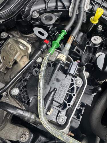

Also den Filter samt neuer Dichtung habe ich bereits gewechselt. Ich glaube es gibt ein Druckregelventil an der Hochdruckpumpe samt Sieb. Hab hierzu mal ein Bild hinzugefügt. Aber sollte dies defekt sein dürfte er ja trotzdem keine Luft ziehen

So sieht es aus wenn man entlüftet, dauerhaft Diesel mit Luft

Hab das Druckventil an der Hochdruckpumpe ausgebaut und gereinigt. Ich werde mal morgen ein neues bestellen und einbauen, vllt klemmt es.
