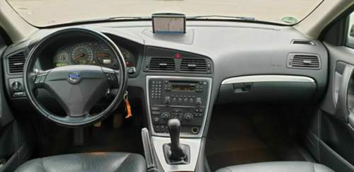

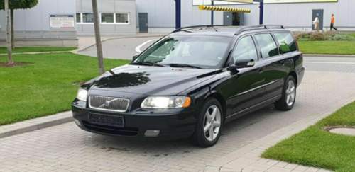

Es wurde letztlich ein Volvo P26 mit 2.4d Motor und Auflastung für genügend Zuglast. Danke aber an alle tollen Tipps, letztlich zählte aber wirklich auch das Beste für das Budget zu finden.
Dennoch wirklich viele tolle Tipps hier und Hilfen.
Als AWD oder Frontkraxler?
Wenn nur Front dann hast ja genau das gekauft was du ja eigentlich gar nicht haben wollest. Das irritiert mich nun ein wenig.
Darf dich gerne irritieren. ist ein FWD
Ich hab aber es mit einem Volvohändler gehabt (nicht dort wo ich letztlich eingekauft habe) und er meinte ich kann das mal testen mit deren Niveauregulierung und damit wäre es kein Thema, sie erhöhen dann sogar die Anhängelast am Fahrzeug. Damit waren genau meine Anforderungen erfüllt für den Alltagsbetrieb (>1.9 Tonnen Anhängelast und hubraumstarker Diesel mit Drehmoment)
Zudem konnte ich innerfamiliär eine Abmachung treffen, dass für die Bergfahrten ich einfach das Fahrzeug meines Vaters nehmen soll und er dann den Volvo nimmt. Glaub dem gefällt der Volvo mehr als mir 😁
Letztlich war die Entscheidung aber deshalb, weil das Fahrzeug völlig überholt wurde und fast alle Arbeiten gemacht wurden, nagelneuer Tüv war auch dabei und es blieb im gesetzen Budget.
>95% der Fahrten kann der Volvo ab und für die anderen 5% gibt es eben diese Lösung die zu Beginn der Suche noch nicht absehbar war

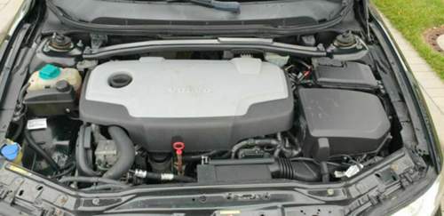

Da genau jetzt nicht mehr vorhanden hier knapp zusammengefasst die Ausstattung:
Kategorie
Kombi
Hubraum
2.400 cm³
Leistung
120 kW (163 PS)
Kraftstoffart
Diesel
Verbrauch
ca.?6,8?l/100km (kombiniert)
ca.?9,0?l/100km (innerorts)
ca.?5,5?l/100km (außerorts)
CO?-Emissionen
ca.?179?g/km (kombiniert)
Anzahl Sitzplätze
5
Anzahl der Türen
4/5
Getriebe
Schaltgetriebe
Schadstoffklasse
Euro4
Umweltplakette
4 (Grün)
Erstzulassung
07/2007
HU
Neu
Klimatisierung
2-Zonen-Klimaautomatik
Einparkhilfe
Hinten
Airbags
Front-, Seiten- und weitere Airbags
Farbe
Schwarz
Das Fahrzeug befindet sich Technisch und Optisch in gutem Zustand.
Motor und Getriebe laufen einwandfrei und alles andere funktioniert auch ohne Probleme.
Das Fahrzeug wurde bei und Technisch geprüft und gewartet:
Zahnriemensatz mit Wasserpumpe Neu
Drallklappe ( Wirbelklappe ) Neu
Ventildeckeldichtung Neu
Ölservice mit Filter Neu
Kraftstofffilter Neu
Luftfilter Neu
Innenraumfilter (mit Aktivkohle) Neu
Klimawartung Neu
Batterie
TÜV & AU Neu
Eine Anhängerkupplung kann gegen Aufpreis von 300 Euro eingebaut werden
