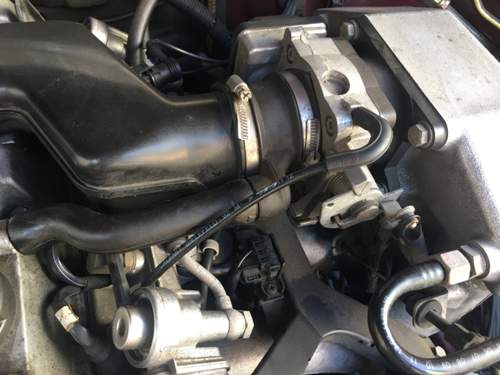

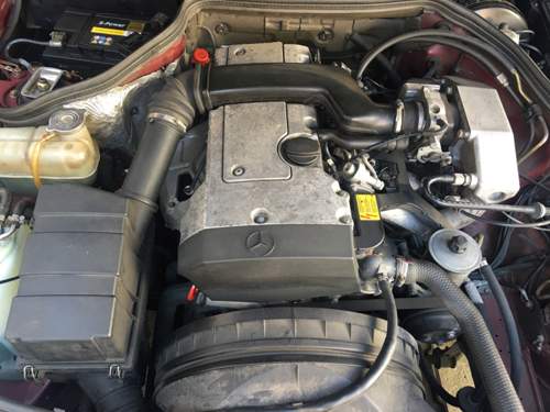

Könntest du bei Möglichkeit ein Bild deines Motorraumes und eins von deiner Drosselklappe hier einstellen?
Deine Drehzahl schwankt im Stand? Oder ist die gleichmäßig?
Die Drehzahl ist gleichmäßig. Anbei mal 2 Bildchen von dem guten Stück.

Um ein Bild der Drosselklappe zu machen müsste ich ja erstmal was abschrauben. Weiss nicht ob ich dazu heute noch komme da ich in Urlaub fahre und etwas unter Zeitdruck stehe. Hoffe die Bildchen helfen etwas weiter.
VLG und Danke John
Nein genau so wollte ich das Bild der DK, schaut aber alles sauber aus bei dir!
